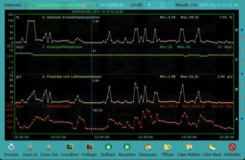

Hast du die Möglichkeit die Live Werte vom LMM auszulesen?
Ich tippe auf den LMM und ein reinigen ist zwecklos.
Denn auch bei dem Corsa C versteckt sich der LMM unter dem Fehlercode P0170, also der Lambdasonde.
Im Leerlauf sollte der ca. 2,5-3,0 g/s anzeigen.
Ich habe mal ein Screen Shot angehängt wo du sehen kannst, mit dem Crecorder ausgelesen wie der LMM arbeitet.
Je nach DK-Stellung und Drehzahl ändert sich die Flussrate des LMM.
Wenn der defekt ist, weiß das Mstg nicht, welche Benzin- bzw. Gasmenge eingespritzt werden muss.
Ergo säuft dir der Motor ab oder läuft zu mager.
Du kannst die Werte auch mit einem anderen Tool, OP-COM, Torque oder anderes auslesen.
