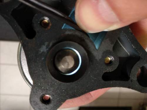

Und zwar fahre ich den oben besagten Wagen, habe die Tage das AGR Ventil gewechselt(Metzger) und den Kühlmitteltempertursensor(Metzger) da der Wagen die MKL angezeigt hat und beim Auslesen diese 2 Sachen angezeigt wurden, der Motor ist vorher auch z.b an der Ampen manchmal ausgegangen und habe ihn nur schwer mit Gastretten wie anbekommen,Die Probleme sind also beseitigt allerdings ruckelt er jetzt im niedrigen drehzahlberreich bzw wenn ich im 2 gang z.b 20-30kmh fahre, habe jetzt evt die Zündanlage in verdacht aber müsste dann nicht die MKL leuchten?denn das tut sie nicht...
So sehen die alten Kerzen aus, die dunkle fande ich ziemlich Ölig

Um das AGR zu testen, baut man es aus, prüft ob es dicht ist, baut es ein schließt es aber nicht an. Wenn das Ruckeln Weg ist liegt es am AGR.
Die Chancen dass dein Metzger-Billig-AGR nicht schließt, wie auf dem Foto, stehen gut.

Hattest du das schon probiert? Hatte auch den Fehler vom AGR, habe dieses gewechselt und hat nicht geholfen. Die Dichtung zu Wechseln war des Rätsels Lösung.
Eine Dichtung gehört immer dazwischen.
