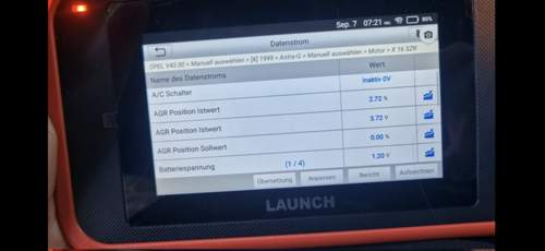

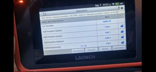

Gebacken bekomme och es gerade zeitlich nicht...desshalb war das mit dem relais nen versuch, allerdings sind die kontakte anders, also satz mit x... habe gerade nochmal ausgelesen u d mir die werte vom ahr angeschaut!
Ist das normal(leerlauf)
Agr position istwert: schwankt 1,94% 2,74%
Agr position istwert: schwankt 3,72v 0,65v
Agr position sollwert 0,00

Hab gerade die fehlercodes erstmal gelöscht
Da steht ja auch Batteriespannung: 1,2 Volt
Kein Wunder,dass die AGR-Werte nicht stimmen.
Die App ist der Totalschrott !!!
Anscheinend kacken die Apps besonders bei X-Motoren ab
