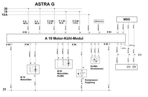

@unterstudienrat Hast du wegen dem P0100 entsprechend der Prüfanleitung Verkabelung und Spannungen geprüft? Wenn es da keine Auffälligkeiten gab, wird wohl das MSG auch hin sein hin sein.
Was soll denn ein SW-Update bei dem C0260 bringen? Wenn es da Probleme mit der SW gegeben hätte, würde was in der Prüfanleitung stehen oder es würde in einer Feldabhilfe stehen. Wie gesagt, den P0700 kann man ignorieren, der aktiviert nur die MIL.

Es kann auch sehr wahrscheinlich Motorsteuergerät defeckt sein, durch den kurzen bei dem Klimakompressor.
Es wurden ja Lambdasonden mehrmals getausch und auch LMM und es besteht auch da weiterhin ein problem.
Quatsch mit Sosse !
Das MSG schaltet nicht den Klimakompressor ,sondern das MKM.
Bevor sich hier manche noch zu Tode spekulieren...
FOH fahren und FC auslesen lassen.
Klimaschaltung ASTRA G mit MKM im Anhang.
ASTRA G Z18XE mit MKM
Welche FC möchtest du noch auslesen? Habe ja mit dem TECH2 gemacht. Klar ist da noch das MKM dazwischen.
Meinst du das es duch FC auslesen, ales gleich sich von selbs repariert??
Deiner meinung nach ist Getriebesteuergerät schuld und LMM. Oben habe ich aber auch verlinkt wo eben die nicht ordentlich funktionierende Gasanlage die selben FC´s produziert hat (mit ausnamme von LMM), also wahrscheinlicher das es sich bei den restlichen FC´s um Folgefehler sich handelt. Was für mich auch logisch erscheint außer C2260, was aber an sich ein Falscher fehler ist.
Ich habe auch nicht behauptet das Klimakompresor an alem schuld ist. Nur die sachen mitgeteilt was ich gefunden habe, ja ich habe vergessen MKM anzuschauen mit dem TECH2. Ich habe nur gesagt das verkabelung geprüfft werden muss, da es nicht einfach so was verbrennt.
