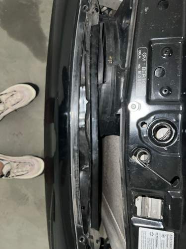

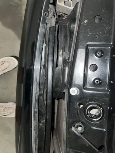

Servus. Aus dem Vorderen rechten Seite ( aus dem fahrersitz gesehen ) kommt ein sehr lautes Geräusch! Das Ganze kommt von einem der 2 lüfter vorne, und ich kann mir nicht erklären was es ist. Ich hab das Gefühl es läuft einfach auf Voller Stufe, oder ähnliches.
Es ist SEHR laut wenn ich eine weile gefahren bin und dann zb an einer Ampel stehe. Das Geräusch dauert Circa 15 Sekunden an und hört wieder auf! Die Temperatur im zeigt mir nicht mehr als 90 Grad an, was ja auch stimmt.
Nach etlichem googeln, kam ich zu dem entschluss dass warscheinlich der Vorwiederstand elektro motor durch ist, kann das sein? Ab und zu taucht paralel zum Geräusch auch ein Symbol auf dem Tacho auf, vom Kühlungmodul. Im nachfolgendem Link findet Ihr ein Video dazu. Wo befindet sich der Vorwiederstands resistor im Astra g 2.2? Finde den einfach nicht, auf youtube sowie in google finde ich auch nix. Das Auto hat 90 000 Km runter, und fährt sich einwandfrei.
Denkt ihr auch, dass es das sein wird? Sollte der Lüfter nicht auf gewissen stuffen laufen, und nicht direkt auf hochturen?
Klima und heizung funktioniert makellos!
Danke

TnZ2, ich denke es wird bei deinem Astra die untere Querstrebe sein, die nach innen gedrückt wurde. Die Stoßstange kann einfach abgeschraubt werden und vielleicht auch der Querträger etwas herausgezogen werden. Du solltest aber auf die Schweißnähte achten und diese anschließend wieder gut vor Rost schützen.

Die bilder sind angehängt.
Lg

ist da der Origin es leider Ventilator für die Klimaanlage verbaut. Die Querstrebe stört mich.
Ich würde die Stoßstange abbauen und versuchen etwas zu richten. Denke es ist zu lange her um noch den Versucher das bezahlen lassen.
Wenn Du den Flügel per Hand drehst, spürst und siehst Du, wo er schleift. Aber Vorsicht! Nicht bei heißen Motor kontrollieren und Zündschlüssel herausnehmen.
Wie passt die Stoßstange von den Spaltmaßen links und rechts?
Sitzen die Scheinwerfer noch gerade oder wackeln diese?

Alles sitzt!
Konnte das mit dem Opel Händler Typen nach hinten ziehen, das schleifen ist weg!
