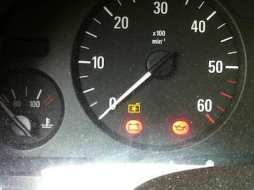

Nach etlichem googeln, kam ich zu dem entschluss dass warscheinlich der Vorwiederstand elektro motor durch ist, kann das sein? Ab und zu taucht paralel zum Geräusch auch ein Symbol auf dem Tacho auf, vom Kühlungmodul. Im nachfolgendem Link findet Ihr ein Video dazu. Wo befindet sich der Vorwiederstands resistor im Astra g 2.2? Finde den einfach nicht, auf youtube sowie in google finde ich auch nix. Das Auto hat 90 000 Km runter, und fährt sich einwandfrei.

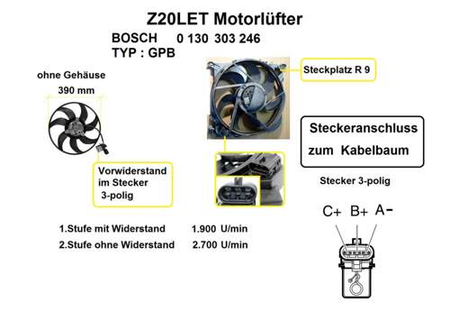

Der 2.2 hat auch noch einen externen Widerstand, vermutlich für die 1. Stufe. Insgesamt müssten es 5. Lüfterstufen sein. Ohne Messgerät oder was zum Auslesen kommst du da aber nicht weiter.

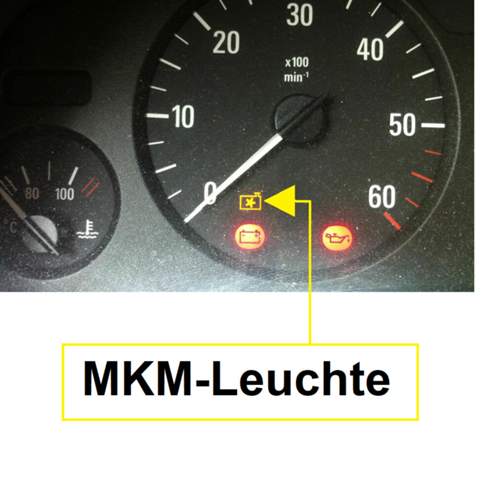

Die Kiste hat ein MKM.
Ab zum FOH und MKM-Fehlerspeicher auslesen lassen
Dafür gibt's die Kühlerleuchte im Tacho !!!
Bedienungsanleitung durchlesen !!

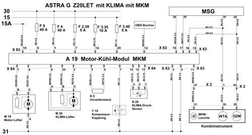

Der Zusatz-Widerstand heißt R 9 und sitzt am Hauptlüfter.
Der zwischen Motor und Kühler.
Der andere Lüfter vor dem Kühler ist der KLIMA-Lüfter.

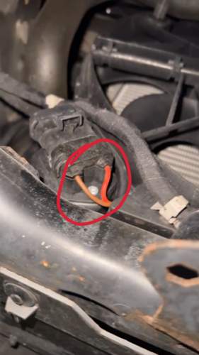

SO, nachdem ich die Karre mal auf einen Lift genommen habe, habe ich den Stecker gefunden!
Die letzte frage, damit ich das Ersatzteil bestellen kann, wie ist die genaue bezeichnung dafür?

Hab ich gesehen. Jedoch fehlen da doch noch 2 kabel?
Ich vermute mal, das auf deinem Foto ist der Vorwiderstand vom Lüfter selber.
@Gerd_7 schrieb am 29. Mai 2023 um 00:58:58 Uhr:
Das meinte ich ja. Denke dass ist im Arsch. Naja werde am denstag mal das zeugs auslesen lassen.
Gebe berricht
Es gibt jeweils 2 Vorwiderstände an den Lüftern und nochmal einer separat.
Willst du alle 3 tauschen? Dann viel Spaß.

Das ist der falsche Vorwiderstand !
Der ist 3-polig
Der separate Vorwiderstand R 9 ist nur zweipolig.
Das siehste doch auf Deinem eigenem Bild,dass da nur zwei Kabel dranhängen !
Das Teil heisst Vorwiderstand R 9 und schreibt man ohne e.

Wenn Du Langeweile hast,dann such das MKM ( Steuergerät für die Lüftersteuerung).
Das sitzt im Radhaus vorne links.
Beide Stecker am MKM abziehen und auf Korrosion checken
Daran liegt es oft.
Die 3-poligen Vorwiderstände der Lüfter kannste eh nicht plug'n'play tauschen.
Die müssen verlötet werden,wenn sie ausgetauscht werden.
Nur den R 9 Vorwiderstand ( zweipolig ) kann man Plug'n'play tauschen.
Und Foto vom R 9 im ausgebauten Zustand hab ich Dir schon gepostet !
