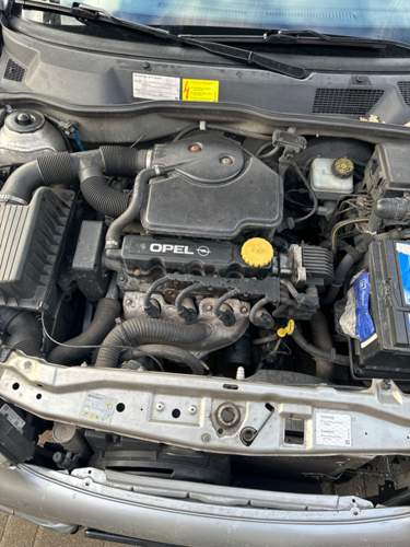

Hallo zusammen
Bei meiner astra g der Vorbesitzer immer 5w30 benutzt meiens wissens gehört hier 10w 40 rein
Der öleinfülldeckel sieht schlammig aus fahrzeug hat innerhalb von 2-3 monaten 4 tausend km gemacht also kann es keine kurzstrecke sein
Kühlwasser bleibt auch gleich.
Siehe bild

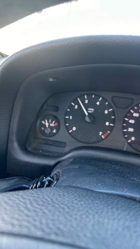

Also dann wechsle das Thermostat und die Solltemperatur wird wieder erreicht.
Die Mayonnaise am Öldeckel wird dann auch verschwinden.
@Gerd_7 also sagst definitiv thermostat? Soll ich unbedingt Orginal nehmen oder habt ihr ein Vorschlag

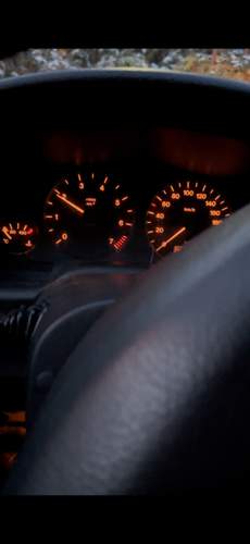

@Gerd_7 so sah es zB auf Landstraßen fahrt aus
@ok54,
die seitliche Aufnahme kann täuschen.
Kannst Du noch ein Foto machen, wenn die Kamera genau grade davor ist, knapp links am Lenkrad vorbei wäre besser.
Muss auch nicht während der Fahrt sein.
@Papasmobil ich fahre ihn mal naxher in der stadt warm dauert halt bisschen dann mach ich ein foto wo heizung aus ist
