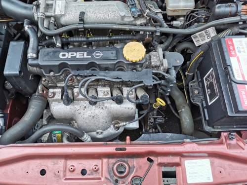

Hallo erst mal :)
habe kürzlich nach einem Unfall einen Opel Astra G gekauft Baujahr 10/2000. Hsn/Tsn 0035/407.
Bei der Probefahrt war nichts festzustellen, jedoch wenn man länger im Drehzahlbereich zwischen
1200 und 2000 fährt zb. in einer 30 er oder auch normal in der Stadt dann fängt der Motor an zu
ruckeln. Fast nur in diesem Drehzahlbereich und nur bei ganz wenig Gas also um die Geschwindigkeit zu halten.

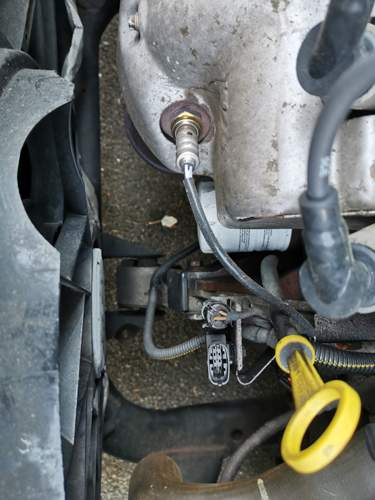

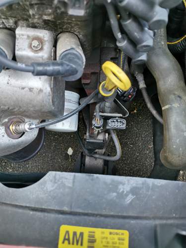

Die meisten teile in dem Motor sind schon erneuert und in einer Werkstatt haben sie nun einfach
die nach Kat Lambdasonde abgesteckt. Damit ist das ruckeln tatsächlich kaum noch vorhanden.
Aber ich denke das kann nicht die Lösung auf Dauer sein.
Hat jemand eine Idee oder kennt das Problem?
Ich Persönlich kenn mich leider gar nicht aus damit.
Danke schon mal

Hallo
Danke für die ganzen Tipps
Habe ich jetzt mal probiert aber macht keinen Unterschied.
Sobald ich die regelsonde wieder anstecken ruckelt er weiter.
Muss wohl doch weg
