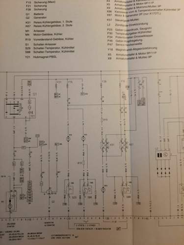

Ich habe nu mal den Schaltplan im Anhang in der Hoffnung das es der richtige Teil ist.
Wenn ich den Plan richtig verstehe ist der Fühler S29 (2 Polig) auf Zündung + gelegt.
Also wenn ich den Stecker überbrücke muss doch der Lüfter bei Zündung ein anspringen?
Oder sehe ich das Falsch?
Also ist der Wiederstand im Lüfter hin oder ich habe das (wie Ihr schon sagt) Masse Problem.
Wie Groß ist den der Wiederstand in dem Lüfter.

Der Astra an dem ich den oben liegenden Schalter überbrückt habe und der Lüfter startet mit Zündungsplus, hat die gleiche Ausstattung und Bj (Siehe Signatur). Nur der Motortyp selbst ist anders. Hast Du schon mal probiert vom Lüfter eine neue provisorische Masse herzustellen ob er dann mit Zündungsplus am überbrückten Schalter Startet. Es kann ja auch ein Kabelproblem sein.
Der Schaltplan unterscheidet zwischen einstufig und zweistufigem Lüfter.

In Verbindung mit Klima ist das der falsche Plan. Sicherungen 15, 20 und 21 durchmessen, ob in Ordnung (sollte F20 nicht in Ordnung sein, hättest du noch mehr Probleme). Es liegen noch Vorsicherungen davor, aber auch da würde viel mehr nicht funktionieren. Wenn die Klimaanlage läuft, müssen beide Lüfter mit halber Drehzahl mitlaufen, egal welche Kühlwassertemperatur vorliegt oder nicht. Machen sie das?
Test für Umschaltung auf jeweils volle Leistung: jeweils an beiden Thermoschaltern am Kühler braun mit braun-weiß verbinden. Dazu reichen Büroklammern, man schaltet nur die Steuerstromkreise.
Machen sie das?

Thermofühler unten Gebrückt (Braun auf Braun/Weiß) und bei Zündung ein springt der Lüfter an.
Bei Zündung ein und den oberen Thermofühler auch gebrückt. Der Lüfter springt dann auf Volllast um.
Motor an und Klima auch an
Wenn ich dann den oberen Fühler Brücke und dann nicht wechselt die Leistung des Lüfters.
