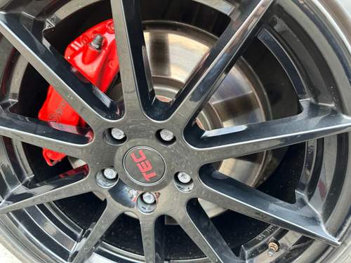

Moin,

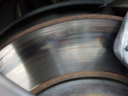

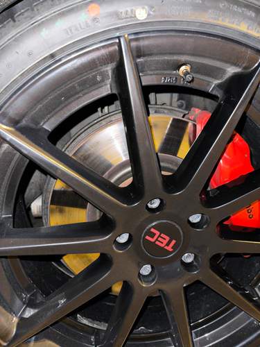

mir ist gestern nach längerer Autobahnfahrt bei einem Zwischenstop aufgefallen, dass die Bremsscheiben vorne beide mittig so bläulich verfärbt sind, siehe 1. Bild...

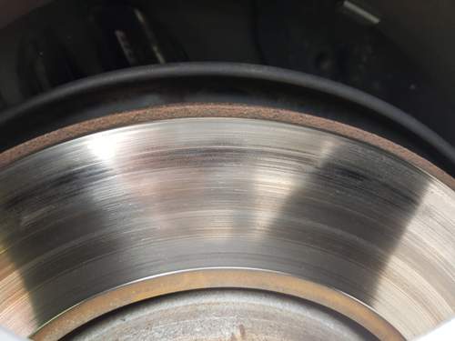

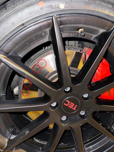

Nach einem weiteren Stück und auch ein paar stärkeren Bremsungen hatte ich dann keine blaue Verfärbung mehr, dafür aber so komische Flecken, siehe markierte Stellen auf dem Bild.
Die Bremsscheibe scheint auch verzogen, da es sobald sie heiß wird anfängt stark zu vibrieren von der Vorderachse.
Die Frage ist nun - woher kann sowas kommen? Die Bremse wurde ordentlich eingefahren etc. und auf einmal kommt das so? Vor allem die Flecken sind mir unerklärlich. Wenn eine Scheibe verzogen ist, dann doch über die ganze Fläche oder nicht?
Blaue Verfärbung
Flecken auf der Scheibe
Flecken auf der Scheibe (markiert)

Blaue Verfärbungen klingt nach (zu) hoher Temperatur.
Gerne hängt dann auch mal ein Kolben fest.
Den Verzug der Scheibe kannst du ja messen. Wenn du es schon spürst, wirst du wohl nicht herumkommen nochmal zu tauschen.
Das mit der Verfärbung ist nicht sooo schlimm.
Wenn Du in Zukunft mal etwas sachter bremst, verschwinden die Flecken auch wieder.
.....aber das Flattern der Lenkung bei warmer Bremse bekommst Du nicht mehr weg, die müssen dann wohl neu gemacht werden.
Hatte das früher beim Insignia auch schon gehabt......

@lightning96
Dann werden sich die Bremskolben nicht weit genug zurückstellen.
Da muss du wohl nochmal ran und alles gängig machen.
So wie ich das sehe sind das Festsattelbremsen und die Kolben müssen sich zurück drücken.
Eventuell mal die Kolben mit Dichtungen erneuern, Pos. 13.

@lightning96
Aber die Bremsscheiben bleiben lauwarm beim sachte bremsen in der Ebene nach 3-5 Kilometer Fahrt auf der Landstraße z.B.?
Würde ich mal machen, rollen lassen auf der Landstraße und dann schauen ob die Bremsscheiben sich schon stark erwärmen.
Und wenn bremsen notwendig ist bei dem Versuch, dann sachte abbremsen.
Sollten sich dann anfassen lassen.
