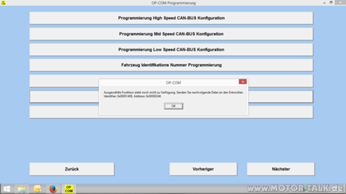

Ich habe ein Zafira B. Habe mir ein OP-COM aus china bestellt. Leiter habe ich immer beim Versuch den Boardcomputer freizuschalten Probleme. Es kommt immer die Meldung (siehe Foto). Hat das schonmal einer so gesehen?
Muss ich eine Andere Software haben? Habe im Moment die 08/2010

Steht doch da ! Die Funktion wird nicht unterstützt.
die china version ist auf einen recht alten stand. da funktioniert einiges noch nicht bei so "modernen" autos
Aber das ist meist nicht die Version 1.59, die funktioniert auch mit der Software von VAUX-COM (Modelle bis 2014)
Bin aber kein Freund davon z.B. einen Insignia umzuprogrammieren. Bei Vectra-C usw. seh ich da nicht so viele Probleme, aber Astra J oder Insignia.... Da würde ich eher zum Opel-Händler fahren und nach Optionen fragen...
