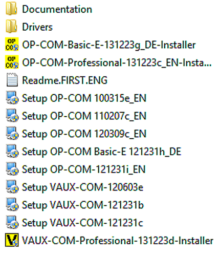

Edit: und das gibts mit zu , siehe Bild
Unbenannt
google Übersetzer hilft .. aber englisch klappt meistens besser ;)

Ist das mit der Fehlprogrammierung noch bei der Multi.08.2010 und Firmware 1.59 ?
Also solange ihr mit der alten Version 08.2010 herumspielt ist die Gefahr akut vorhanden, dies ist ein reiner Bug der Software! Die Firmware auf eurem Dongle spielt keine Rolle.
am 15. Februar 2015 um 18:51
@intelinsider schrieb am 15. Februar 2015 um 19:15:21 Uhr:
was wäre dann die SW-Empfehlung statt der 08.2010?? Die Vauxall 120309a/131223d?
