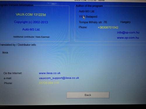

was ist mit der 131223d version?
funktioniert die?
@reimann1 schrieb am 17. Januar 2015 um 23:58:44 Uhr:
funktioniert die?
worauf? was sollte denn nicht funktionieren?
es wird nach einer aktivierung gefragt, weiss nicht ob es damit problem gibt.
Wenn du einen clone hast, geht das nicht. Versuch nix zu aktivieren sonst schießt du damit dein Interface.
das ist aber die ungarn software.
Diese hier,
weiss nicht ob das klappt mit dem foto
nun vielleicht?
2015-01-18-11-18-54
Das steht bei allen weil Original Op-Com eben aus Ungarn kommt ;)
