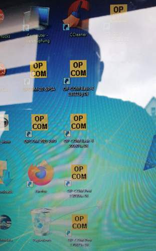

Hallo zusammen, ich habe einen Opel Vauxhall Corsa D 1,2 16V LPG Baujahr 2012 und möchte diesen mit dem China-Clone 08/2010 auslesen. Aber ich erhalte stets die Meldung über die Fahrgestellnummer kann kein Modell zu geordnet werden.
Auf dem Smartbook das ich zusammen mit dem Op-Com erhalten habe sind zwei Software Versionen installiert einmal China-Clone 08/2010 und die englisch sprachige Version Prof150406b EN,beide melden den gleichen Fehler.
Was muss ich ändern um Fehlercodes meines Fahrzeugs auslesen zu können.

Und als Info für den TE, die Software heisst 8/ 2010, dann erkennt er ein 2012er Modell nicht oder du gibst die FIN falsch ein W0L0.. das sind Nullen, keine Ohs oder benutze die manuelle Auswahl...
Man kann mit einer 08/2010er Software und
einem "Interface dieser Zeit" kein Fahrzeug
Mit Baujahr 2012 auslesen.
Die 2010 ist Jahr ist das Jahr der Veröffentlichung dieser Version.
Dazu benötigt man mindestens eine 2014 Software mit entsprechenden Interface.
Das Interface ist das Teil was man in den Diagnosestecker
einstecken!
Manchmal ist auch nur "eine" Version installiert und
Es verstecken sich in der gesamten Diagnosesoftware
noch andere, spätere Versionen .
Edit- Ein LPG Corsa D mit BJ 2012 ist bestimmt einer
mit 83 oder 86 PS.
Die vorherigen Cosa D mit 80 PS ab BJ2006 sollten damit gehen,
evtl mal das Baujahr anders Auswählen?
