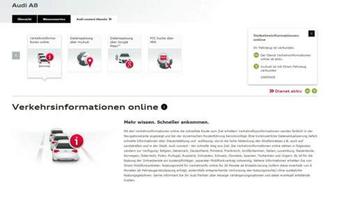

Ich muss das Thema rund um Traffic Online nochmals hochholen.
Ich hatte das Traffic Online in meinem 4G – und wollte es nun auch in meinem 4H haben.
Zur Ausstattung: Der A8 ist von 2010 und hat MMI Navigation plus mit MMI touch mit BT Autotelefon online, d.h. auch mit Simkartenslot und connect. Scotty hat mir freundlicherweise die neueste MMI Software aufgespielt.
Traffic Online hatte der A8 vermutlich von Haus aus nicht. Ich habe mir die Funktion „Verkehr“ mit VCDS freigeschalten und steht nun überall auf „EIN“. Die Lizenz habe ich bei Audi für 3 Jahre gekauft (145 Euro) und wurde für meine FIN freigeschaltet. Internet habe ich, da alle anderen Onlinedienste und Google Maps einwandfrei funktionieren. Auf MyAudi.de steht auch, dass meine Lizenz beim A8 aktiv ist und ich mit dem Wagen verbunden bin.
Aber: Traffic Online funktioniert leider bei mir nicht. Sobald ich auf Verkehr schalte, steht, dass derzeit keine Verkehrsdaten verfügbar sind. Wenn ich die Lizenz direkt im Auto überprüfen will, steht derzeit nicht möglich. Er hat mich auch nie gefragt, ob ich meine Lizenz aktivieren will.
Muss ich noch etwas freischalten? oder noch etwas im Green Menue freischalten?
Ich habe auch kein ONLINE unten links stehen sondern nur TCMpro
Bitte um Hilfe!

@martin.go schrieb am 14. Dezember 2015 um 13:30:59 Uhr:
Er meint im zweiten Teil die Verlängerung der 3-Jahres Lizenz von Traffic Online. In meinem Fall hat das ein Service Berater der Werkstatt gemacht. Ich war auch der erste, aber die Service Berater wurden dafür bereits geschult. Ich konnte dabei zu sehen, die FIN wurde im Händlerbereich des Connect Portals eingegeben und innerhalb von 5 Minuten war die Lizenz im Auto verfügbar.
genau, das wurde bei mir auch gemacht, aber aktivieren kann ich sie nicht....
abwarten... wie lange ist seit der Aktivierung bei Audi vergangen ?
habe es letzten Montag bei Audi aktivieren lassen und am Donnerstag Abend das Traffic Online freigeschalten (STG 5F (Infotainment) auswählen
STG Anpassung -> Funktion 10
Kanalnummer 69
Bit 15 aktivieren (+32768)
Muss sonst noch etwas gemacht werden?
nein
unter myaudi.de wird der Wagen schon lange als freigeschaltet angezeigt. aber Lizenz aktivieren ist nach wie vor ausgegraut und der Status der Lizenz kann im Auto nicht abgefragt werden.

@jocuping schrieb am 14. Dezember 2015 um 16:05:40 Uhr:
Kann man irgendwie von TCMpro auf ONLINE umstellen?
Hmm, Deine Bilder sehen so aus, als ob noch irgendwas fehlt oder ob es überhaupt nicht möglich ist. Als meine Lizenz abgelaufen war, war "Verkehrsdaten aktivieren" trotzdem auswählbar (macht ja sonst auch keinen Sinn). Bis ich die Lizenz gekauft habe, konnte nicht aktiviert werden und danach ging es innerhalb von 10 Minuten.
Funktionieren denn Deine restlichen Connect Funktionen? Also Google Earth, Wetterdaten, Points-of-Interest usw? Hast Du es schon mal versucht ohne dass Dein Handy per BT verbunden war?
