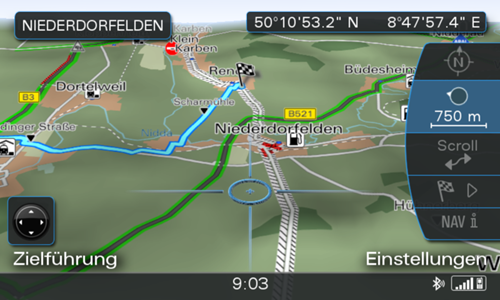

Das sieht bei mir aktuell wie im angehängten Bild aus. Keine Störung. Ist die bei Dir jetzt auch weg ?

@Audimann77 schrieb am 4. Dezember 2014 um 16:13:37 Uhr:
Hallo, leider nein! :-(
Aber vielleicht bin ich des Rätsels Lösung ein Stück näher gekommen:
ich habe vor 4 Wochen, also am Freitag vor dem Wochenende als der Ausfall begann, ein update auf die 2014er Karte machen lassen. Vielleicht ist auf der Karte der Fehler "eingebaut", also die Straßensperrung dort fest eingetragen.

am 4. Dezember 2014 um 20:16
habe jetzt mal scottys18s Vorschlag aufgegriffen, allerdings bislang nur für ein paar Minuten.
Das hat nix gebracht, außer der Erkenntnis, daß ich die Strassensperre damit ein-, und ausschalten kann.
Also wohl doch nicht fest auf der Karte falsch abgespeichert?!
Es wird immer mysteriöser ?!!
@rMB1 schrieb am 4. Dezember 2014 um 19:38:37 Uhr:
@Audimann77
Hast du zufällig auch das 2014er update?
hattest du die letzten Tage dort eine Sperrung die jetzt weg ist - oder hast du jetzt zum ersten mal dort geschaut?
Meins ist noch auf dem 2012er Stand.
Ich habe eben zum ersten Mal in meinem MMI nach Deiner Störung geschaut.
Wie immer: Aktion und Reaktion.
Das du ein Update gemacht / bekommen hast und dann den Fehler festgestellt hast ist schon eine wichtige Info.
Das sollte immer die erste Frage sein: Was habe ich kürzlich gemacht.
Eventuell hilft ein Werksreset. Ist aber schon eine der härteren Massnahmen.
In Summe sieht das nämlich wirklich nach "Restmüll" aus, der bei dir IM Gerät rumhängt

Reset, SIM mal raus etc. auch schon gemacht?
am 5. Dezember 2014 um 7:41
eben ausprobiert: keine Änderung
Ich habe das gestern abend und vorhin auch mal bei mir ausprobiert. Die Sperrung war erst nicht da, nach einer Weile wurde sie dann angezeigt (das hat erstaunlich lange gedauert, ich wohne aber auch etwas weiter weg). Scheint also doch nicht an deinem Gerät zu liegen.
Screen-2-141205-0903-0021
@G3GTCC schrieb am 5. Dezember 2014 um 10:49:35 Uhr:
wie lange hast Du gewartet ? Waren denn die grünen Linien vorher da ? Dann check ich das auch nochmal.
Ja, die grünen Linien waren sofort da. Die Sperrung kam erst nach mehreren Minuten.
@G3GTCC schrieb am 5. Dezember 2014 um 11:23:24 Uhr:
Ahh, ok, solange habe ich nicht gewartet, vielleicht 2 Minuten bei mir. Dann check ich das mal.
