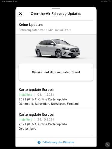

Hallo, ich weiß nicht ob es bekannt ist - hab's bisher nirgendwo gelesen. Mein Online-Update in Mercedes-Me ist auf Deutschland gestellt. Da wir im Februar 2022 nach Lappland wollen habe ich "auf Verdacht" in Mercedes-Me die skandinavischen Länder auf "Online-Update" gestellt. Und siehe, nach einigen Tagen waren sie overt-the-air installiert. Dann habe ich in Mercedes-Me einfach auf "Deutschland" zurückgestellt. Ist aus meiner Sicht einfacher, als mit USB zu hantieren.

@NanoQ2 schrieb am 12. November 2021 um 16:38:20 Uhr:
Dort steht aber, das für die > Spracherkennungsdatei <
auch ein update zur Verfügung steht ( 351 )
Wird die auch noch per OTA upgedatet?
Nein, nur die reinen Kartendaten werden OTA aktualisiert. Die Sprachdateien müssen per USB geladen werden.
