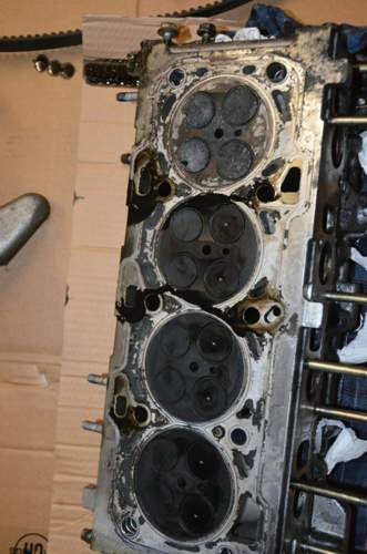

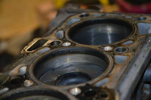

Übrigens, hier noch Bilder vom Brennraum.
2TÖl seit 25tkm
3 gute Zylinder und ein böööser wegen dem Injektor
Laut klausram sehen wahrscheinlich alle Brennräume überhitzt aus ;)
4-zylinder2-2-min
Auslassventilkopf-2-min
4-zylinder-1-min
