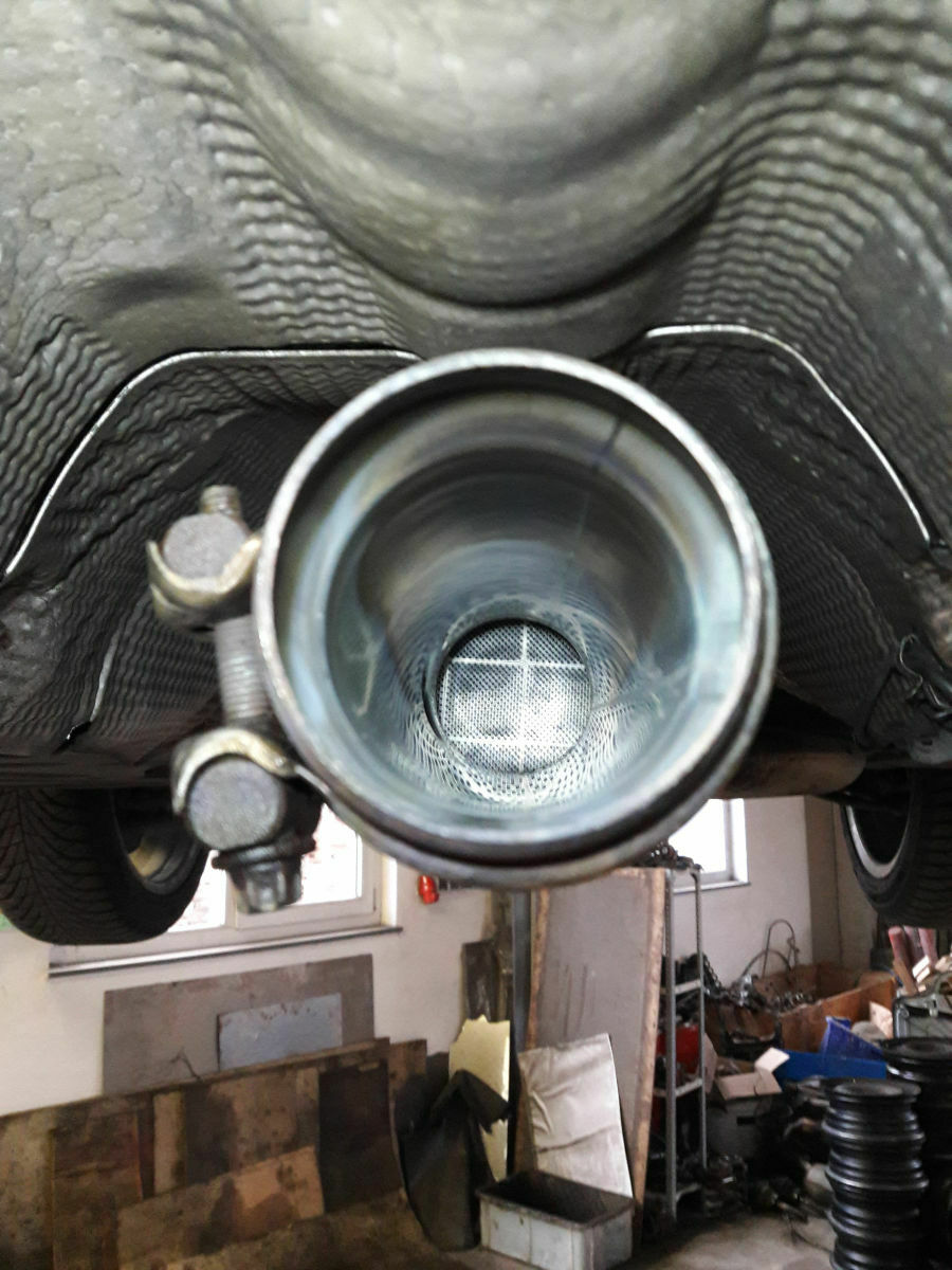

Ich hatte gestern Gelegenheit bei meinem OM642 von hinten den DPF zu Photographien.
So schaut das aus, nach weit mehr als 150.000 km Panschen mit einer Laufleistung von 316.000km erster DPF. Auto regeneriert um die 1000km und bekommt auf der BAB viel Futter.
Dpf

@klausram schrieb am 19. November 2017 um 14:52:55 Uhr:
@jpebert nur zur Info, dass mein DPF noch vorhanden ist…;)
Die Betonung liegt auf "noch"...
:D
