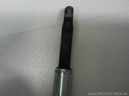

Hab ja nun die dritte Tankfüllung mit TP 2-Taktöl durch. Mit dem Mineralischen LM war der Vectra allerdings noch laufruhiger.
Am Mittwoch letzter Woche mal 800 km abgerissen mit 160 km/h und mehr.
Wohlweislich das ich noch die Glühkerzen wechseln muss.
Heute gemacht, kaum Russ an den Kerzen, ließen sich mit 15 nm bei Betriebswarmen Motor wunderbar lösen.
Ich denke das hab ich auch der sauberen Verbrennung mit dem ZTÖ zu verdanken.
Sollten Bilder der alten Kerzen gewünscht sein, dann reiche ich die gerne nach.
BILDER sind immer gerne gesehen
Anbei die gewünschten Bilder.
Die Lichtverhältinisse waren nicht so prickelnd.
Sehen auf den Bildern schmutziger aus als sie wirklich sind.
Die Gewinde waren bei allen schön sauber.
