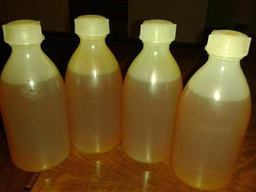

Frage zum Mischungsverhältnis Paraffin/L Trägerflüssigkeit: Wieviel g/L hast du verwendet? Bei mir waren es ca. 10g/L. Das Paraffin hat sich bei Zimmertemperatur praktisch vollständig aufgelöst. Trägerflüssigkeit war ein Petroleum-basierter Grillanzünder. Die Versulzung trat bei mir erst bei Kühlschranktemperatur auf.
Ich werde bei Gelegenheit den Versuch mit Ultimate Diesel als Trägerflüssigkeit wiederholen.
Später werde ich evtl. mal Weißöl bestellen und dessen Kälteeigenschaften (pur) untersuchen. Weißöl sollte für die kalte Jahreszeit mehr Sicherheit bieten als gelöstes Hartparaffin.

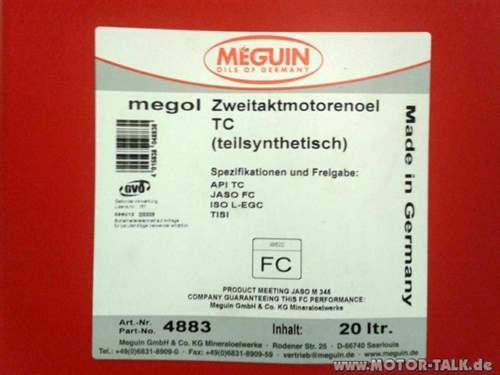

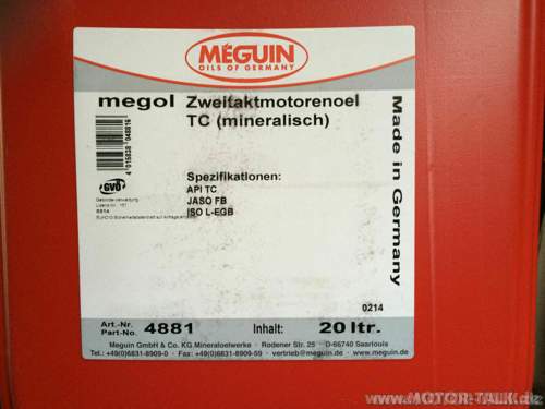

Moin !
Ja , auch das kannst du verwenden ! Hat die Spezifikation Jaso-FC ! Ich benutze das von "Meguin" . Aber das Addinol soll sehr gut sein ! Auf alle Fälle ist es preisgünstiger als das LM !????
SOll oder ist sehr gut! Preislich ist schon ein Unterschied da, das kann man so sagen.Aber wie kommt diese gr. Preisspanne zusammen???
Welche Farbe hat das Addinol ????
Gruss und Danke!
