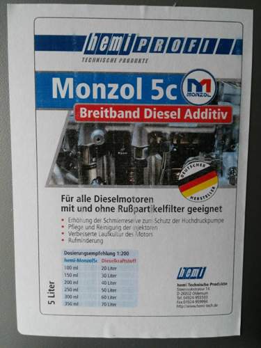

monzol5c
Der spezialisierte
Zu1) bestanden
Zu2) benchmark
Zu3) sehr deutlich
Zu4) benchmark
Zu5) deutlich
Zu6) keine
Zu7) Entlastung
Zu8) Entlastung
Zu9) keine
Zu10) vernachlässigbar

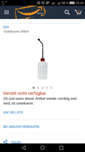

Ich hatte mit den LRP Flaschen leider kein Glück, nach einem gutem Jahr sind die Kappen mit dem Rüssel direkt am Schraubverschluss gerissen und undicht gewesen.
Nehme jetzt die Tankflasche von EDS, die hat einen Metallverschluss, macht einen hochwertigeren Eindruck.
@Elch-Mogli schrieb am 17. Jan. 2017 um 18:44:22 Uhr:
Von EDS? Kenne die nur als Tuning Firma... Ich suche aktuell eine Flasche die mir auch gleich meinen fehlbetankungsschutz wegdrückt... Jmd dafür was?
....und der thread wird immer lännger - wenn man nun auf jeder Seite die gleiche Flasche gepostet wird.:rolleyes::confused::eek:
Guckst Du 1 Seite zurück...S1636
@tmy: diese habe ich...
