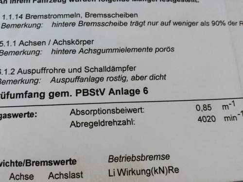

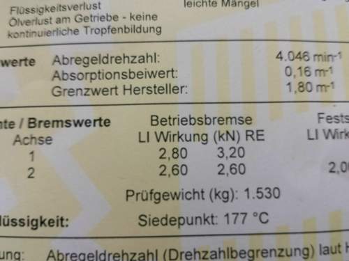

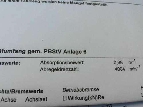

Hallo. Hier sind die Abgastests (Absortionsbeiwert) der letzen 3 Jahre für einen BMW E46 320d Automatik Euro3 BJ 04. Seit einem Jahr bekommt er Monzol. Ich denke die Rußmindernde Wirkung ist eindeutig(gelbes Blatt)
Img-20160606-090930
Img-20160606-090903
Img-20160606-090658

Da sind ja wirklich nur gesunde Sachen drin ?!
Das wird dem ein oder anderen Hobbykritiker aber nicht gefallen.
Bestimmt liegt das daran das du ihn vor der Letzten Messung mal ordentlich freigefahren hast. An dem Monzol kann das jedenfalls nicht liegen, da weis ja keiner was drin ist und wenn doch wäre der Wert mit Addinol sicher noch geringer gewesen...
Wäre er ein Euro6 Diesel, dein BMW, wäre er mit Monzol während der Messung sicher in Flammen aufgegangen.
PS:
Danke für die Veröffentlichung deiner Messergebnisse!
Das ist nix neues, tut jedes 2T-Öl.
Denkt aber dran, dass Monzol das beste ist. In Euro 6 darf sonst nix anderes eingefüllt werden, sonst ist der Motor hin. NUR MONZOL!:D
PS: das wird jetzt dem einen oder anderen Hobbywerbungmacher gefallen ;)
