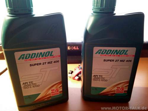

Grad bei den Nachbarn Paket geholt.. hab mir gestern auch mal 2 Flaschen Addinol bestellt, das allererste Mal. Wollte es schon immer mal probieren und dachte mir, jetzt mach ich mal Monzol-Pause und teste es. Vom Geruch her sehr interessant, es riecht auch bissle nussig in die Richtung Mitan Alpine 2T und Monzol, aber viel schwächer. Schöne hellbraune Farbe, bin gespannt.
500 ml werden dann gleich mal auf den dreiviertel Tank (~56 Liter) geschüttet um zu schauen ob man was vom angepriesenen Leistungsverlust merkt. Dabei wurden die ursprünglich 75 Liter im Tank schon mit 400 ml Monzol verfeinert. Sollten in Summe also noch ca. 300 ml Monzol im Tank sein plus die 500 ml Addinol wo dazu kommen. Wenn ich dann nix merk, dann niemals.
Hatte ganz am Anfang nach Kauf zwei 75 Liter Tankfüllungen mit je 500 ml LM verbrannt (Erstreinigung) und auch nix gemerkt von Leistungsverlust. Beim ehemaligen 2.2 DTI dagegen waren 500 ml LM schon gut spürbar, da wurde er ab knapp 4000 U/Min schon sehr zäh und rußte auch mehr als bei der korrekten 1:200 Dosierung.
Lag aber auch mit am Tuning, die Verbrennung verzögerte sich mit der hohen Ölmenge deutlich und damit entzündete sich die schon von der Einspritzdauer auf Anschlag befindliche Dieselmenge nicht mehr rechtzeitig bzw. erst als der Kolben schon wieder halber auf dem Weg nach unten war.
Cool! Halte uns (mich) bitte auf dem Laufenden!
Mein Monzol ist auch fast weg und momentan fahre ich komplett ungepanscht. Danach möchte ich gleich auch das Addinol testen.

Grad bei den Nachbarn Paket geholt.. hab mir gestern auch mal 2 Flaschen Addinol bestellt, das allererste Mal. Wollte es schon immer mal probieren und dachte mir, jetzt mach ich mal Monzol-Pause und teste es. Vom Geruch her sehr interessant, es riecht auch bissle nussig in die Richtung Mitan Alpine 2T und Monzol, aber viel schwächer. Schöne hellbraune Farbe....
Klingt nach einem guten Jahrgang. :)
Sorry, war rauchst Du?
Das Zeug will ich auch. :D:D:D
Gibt es nur noch Irre hier?

Hab das Addinol vorhin rein und bin 40 km gefahren, am Ende auch mal Volllast und den 4. Gang bis in den Begrenzer. Zog gefühlt wie immer, evtl. etwas mehr Qualm im Rückspiegel aber kein nennenswerter Unterschied von der Leistung her, echt erstaunlich. Vielleicht merk ich morgen auf dem normalen Arbeitsweg noch was, glaub's aber fast nicht. Motorgeräusch ebenfalls wie immer, war ja wie gesagt schon 1:200 "vermonzolt". :p
Die anderen 1,5 Liter vom Addinol werden jetzt im Januar und Februar weggefahren, da aber wieder in der üblichen 1:200 Mischung (~ 400 ml auf 75 Liter).
