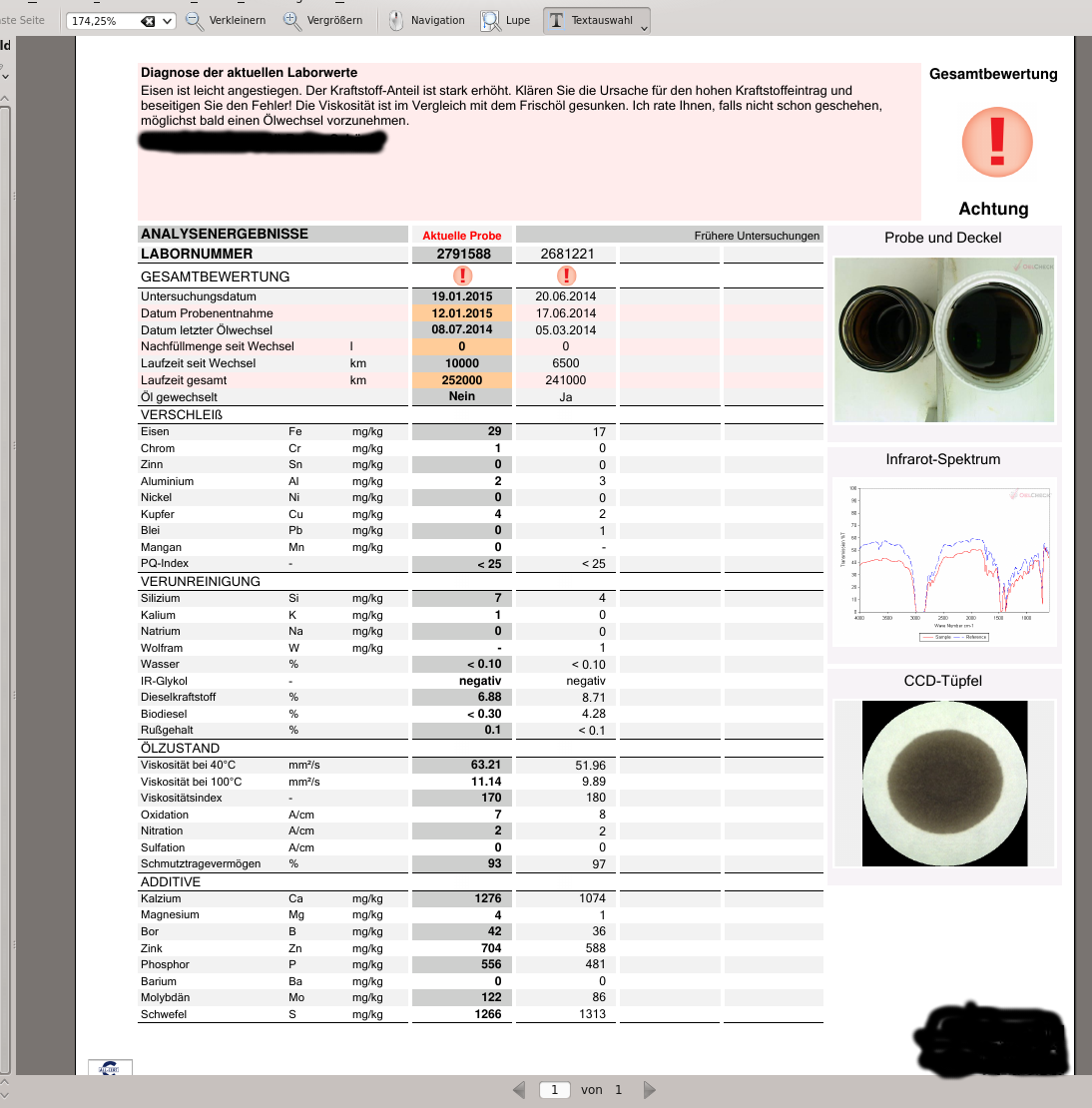

@Wertzius schrieb am 20. Juli 2015 um 21:58:23 Uhr:
Aha, 2% Diesel im Motoröl sind jetzt also schon unnormal und supergefährlich?! Das wird ja immer besser hier. Ab 10% kann man anfangen sich Sorgen zu machen, sonst hat Edeldiesel mit dem Spriteintrag ins Motoröl überhaupt nichts zu tun. Es gerät immer Diesel ins Motoröl, bei 90% der DPF-Systeme prinzipbedingt.
trotzdem gilt natürlich: je weniger dieseleintrag im öl, desto besser.
für mich als vielfahrer besteht das problem kaum, aber es gibt auch welche, die trotz ungeeignetem fahrprofil einen diesel fahren.
Was ist ein "geeignetes Fahrprofil" für einen Diesel? 20tkm....30tkm....50tkm...100tkm pro Jahr?
Man kann 100tkm/Jahr auch zu 90% im Stadtverkehr fahren (siehe Taxi). Die Autos von vor 5-7 Jahren (mit DPF) leben heute noch und haben weit über 300tkm.
Da ist aber eben eher der Biodieselanteil im Diesel ein Problem. Dieser dampft auch auf Langstrecken nicht wieder aus, sondern verbleibt im Motoröl. Der mineralische Diesel kann wieder aus dem Öl ausdampfen. Deswegen bietet es sich an für Kurzstreckendiesel einen Diesel zu tanken, der keinen Biodiesel hat -> Aral Ultimate.
Wer es immer noch nicht glaubt:
http://www.ufop.de/.../Abschlussbericht_Oelverduennung_0709.pdf
https://www.adac.de/.../default.aspx
Ich verstehe, wenn Aral Ultimate gerade hier nicht sonderlich beliebt ist. Man muss aber nicht irgendetwas an den Haaren herbeiziehen, nur um ihn schlecht zu machen. Es gibt keinen negativen Zusammenhang zwischen Ultimate und Dieseleintrag ins Motoröl. Ölanalysen belegen im Gegenteil einen positiven Zusammenhang.
Beipiel: http://data.motor-talk.de/.../oelanalyse-jan15-90438959654791991.png
Links Ultimate, rechts normaler Diesel. Man sieht gut, dass trotz der des viel kleineren Biodieselanteils im Kraftstoff davon viel mehr im Motoröl verbleibt.
