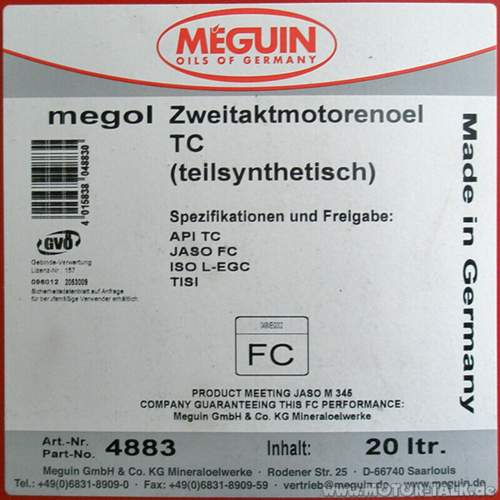

Méguin megol tu teilsynth. / LM 1052
Der Putzteufel, Tendenz zum Allrounder.
Zu1) bestanden
Zu2) deutlich
Zu3) benchmark
Zu4) gegeben
Zu5) deutlich
Zu6) langfristig etwas
Zu7) leichte Belastung (indirekt durch Belastung des OxiKat, welcher zwingende Vorarbeit leistet)
Zu8) Entlastung
Zu9) nahe Messbarkeitsgrenze
Zu10) geringfügig

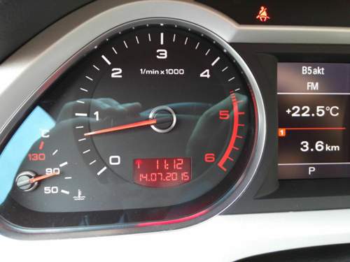

Über so eine Kühlwasserzuheizung steht nirgendwo was, auch habe ich davon noch nie was gehört.
Standheizung hat meiner, welche auch als Zuheizung mitläuft. Allerdings ist sie im Sommer natürlich auf AUS. Im Winter merkt man mit ihr schon, dass das Auto noch schneller warm wird.
Hier ein Beispiel. Das Auto stand seit gestern 17 Uhr in der Garage. Heute bin ich in 10min 3,6km gefahren und hatte schon knapp 80°C Wassertemperatur.
So schnell warm wurde der letzte BMW 318d bei Weitem nicht. Und auch die 2.0TDIs meiner Kumpels sind nicht schneller. Mit dem 318d erreichte ich nicht mal nach 7km die 80°C.
20150714-111246
@kotakpay schrieb am 14. Juli 2015 um 12:03:43 Uhr:
Bildungslücke???
Mein S210 320 CDI (Bj. 2000!) hatte neben einem dieselbetriebenen Zuheizer (der eine abgespeckte Standheizung war :)) auch noch einen elektrischen Zuheizer, der aus 3?-6? Glühkerzen bestand, die in den Kühlwasserstrom eingebaut selbiges erwärmten.
Das eine oder das andere sollte bei allen modernen Dieselmotoren mehr oder weniger Standart sein! ;)
