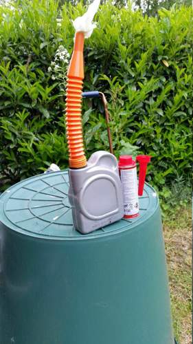

Ich hab ähnlich dem Zeug für Benziner auch was für Diesel gebastelt. Sachtol0815 ;)
Das ist jeweils 0,5L LM SpeedDiesel mit 0,5L MZ406 vermischt. Ergibt 2L Zusatz. Jeweils auf 1L (ich hab die 2L auf 2 Glasflaschen verteilt) kam noch ~70ml Aceton (>99%). Nochmal gemischt, fertig.
Das Versuchskaninchen wurde ein Kumpel mit seinem 1.6tdi mit 80Tkm (Passat B7). Es wurde bis Reserve gefahren, beim 70L Tank bis ~65L getankt, dann 100ml von der Brühe drauf und dann mit 5L Diesel noch nachgespült.
Er sollte anrufen falls sich was verändert. Wenns nicht so gut läuft hab ich die Möglichkeit den Tank abzupumpen. Getankt wurde bei Bavaria (wie sonst). Heute kam nach 2 Wochen der Anruf.
- das "Dieselgeräusch" ist merkbar leiser geworden
- Auto zieht wie davor mit minimaler Verbesserung auf dem letzten Drittel des Drehzahlmessers.
- beim gleichbleibenden Zyklus sank der Verbrauch von ~5,5L auf 5,1L
Er scheint zufrieden :) 2L sind 20x Volltanken bei 5,1L/100km. Das wird jetzt ne Weile dauern bis das alle ist... Mal sehen wie es nächste Woche aussieht. Das war der erste Versuch. Daher nur 100ml. Von ihm aus kann das aber so bleiben.
Der vorherige Versuch mit nur SpeedDiesel von 175ml auf 70L (so empfohlen) hat lange nicht soviel gebracht und auf Dauer war das ihm wie auch mir zu teuer.

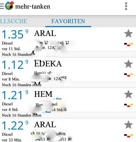

Also wenn mein 80l Tank jetzt leer wäre und ich tanken müsste, würde ich die 2. (Discounter-)Tanke wählen anstatt Aral:D
So einen Preisunterschied kann man niemals einfahren, egal wieviel schlechter der Sprit dort ist.
Psx-20150709-075042
Eine Tanke die ist 40 km weit weg bei meiner Schwägerin die kostet mit cleverdeal 1,12. Mein örtlicher JET oder AGIP kostet 1,18 das sind schon große Unterschiede.
Das sind dann nichtmal 2€ pro Tankfüllung. Ein Großteil der Deutschen tankt nur einmal im Monat und bei mittleren Kilometerkosten von ca. 40 Cent ist das quasi gar nichts.
@reis1337 schrieb am 9. Juli 2015 um 08:39:28 Uhr:
Alle diese Tanken sind in meiner Nähe, das ist ja des:)
Abends ist aber der Unterschied nur 2-3-4Cent/l. All diese Markentankstellen sind Betrüger.
@Wertzius schrieb am 9. Juli 2015 um 08:42:27 Uhr:
Also bei 6Cent/l und 70L Füllmenge komme ich auf 4,20€ Unterschied. Und wie kommst du auf deine 2€? Oder hast du ein 30 Liter Tank?:D
.. die 2€ sind doch zusätzlich fürs 2T-Öl!
