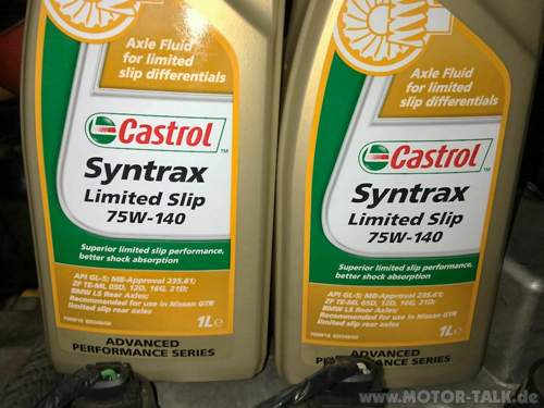

Heute ist als Lifetime ja teilweise nur noch eine Spanne von 150tkm definiert. Ich hab vor gut einer Woche mein Getriebeöl (Schaltgetriebe) gewechselt.. das alte war schwarz wie die Nacht.. bei 296tkm nicht verwunderlich. Mit dem neuen flutschen die Gänge unglaublich gut jetzt.. kalt wie warm.
Habs schon ein Jahr vor mir her geschoben nachdem ich im März 2014 schon das Achsdiff gewechselt und natürlich auch neu befüllt hab.
Lifetime ist so definiert: Innerhalb der Garantie wird es schon halten
OT @tommy_c20let welches Getriebeöl hast Du nun verwendet?
