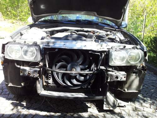

So ein Bild habe ich auch. Nur andere Farbe😁
20120427-110621
Um an die extra erwähnte Schraube ranzukommen,muß Scheinwerfer oder Stoßfänger ab.
Das man sich bei der Stoßfängerdemontage die Bolzen der Träger abschert,steigt mit zunehmendem Alter steil an....
Das Blech,wo die draufsitzen,is ned teuer und recht schnell ersetzt....aber wenn mans ned zur Hand hat,bringt das auch GARNIX.
Deshalb SW raus,da reißt seltener was ab.Und eingestellt sind die Dinger ja schnell wieder,macht jede Werkstatt.

Die scheinwerfer kannst du auch drinlassen... das geht relativ einfach. Nimm dir an einem Samstag etwas Zeit und du bekommst das alleine hin.
So sieht das dann aus--- ->
Hahaha dein ernst???
Ich Versuchs morgen noch einmal!
Übrigens, meine Scheinwerfer hab ich schon einmal ausgebaut und wieder eingebaut, was ist da jetzt für eine Einstellung nötig, die scheinen eig genau wie vorher 🙂
Ps; was hast n du für Scheinwerfer drin auf den Bildern? Sehen echt Schick aus 😉

Na siehste. Ist doch kein Hexenwerk, das Nierenblech zu tauschen. Und jetzt sieht er schon um einiges besser aus😉
Das Blech hab ich endlich getauscht!!!
Schweinerei was die Von BMW sich da gedacht haben!
Fummelarbeit über Fummelarbeit! So, jetzt sitzt's fest und die M-Lippe ist auch drauf 🙂
