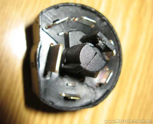

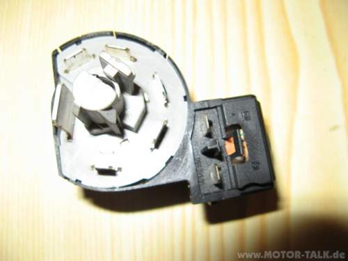

Du wirst in der Bucht vermutlich nicht, oder nur mit viel Glück den passenden Schalter bekommen.
Das ist ein spezieller, der wurde so nur im Omega B und Vectra Mod.98 - 03 verwendet.
Da ist der Schrottplatz oder Opel angesagt
zwischenfrage: Was macht den Schalter denn so besonders?
gruß
Der Schlüssel-steckt-blockier Teil fehlt den älteren Ausführungen. (glaube nur AT)
Bei Opel ist nur noch der neuere zu bekommen.
Der passt auch, aber ist mechanisch anders aufgebaut.
Beide Zündanlaßschalter
Zündanlaßschalter ab 9/97
Zündanlaßschalter bis 8/97
