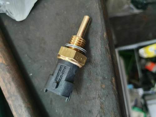

Moin zusammen,
soooo..... also... ich habe mal mit der Gas/Bremse ausgeblinkt.
Es wird nur ein Fehlercode zurück gegeben mit der Nummer P0115.
Dieser wird mir im CarScanner auch ganz oben in der Liste angezeigt.
Hier die vollständige Fehlerliste des CS:
P0115
U3111(7F)
C3895(00)
C3895(01)
P1528(19)
Anmerkung: die U und C Fehlermeldungen verschwinden nach einem Start-Stop-Start-Zyclus des Motors wieder.
Ich habe noch 2 weitere Programme im Einsatz: OBDLink und Torque Lite. Beide zeigen KEINEN Fehlercode an, nur einen "FreezeFrame" der die Kühlmitteltemparatur mit -40°C angibt, was sich mit dem P0115 decken könnte.
Natürlich sehe ich diese ganzen APPs kritisch, da sie am Ende auch nur durch "try'nError" ihre Listen bekommen.
Wenn ich überlege, daß ich es bis heute nicht geschafft habe die Zündzeitpunkte und den Injector impulse zuverlässig auf den Schirm zu bekommen... naja... andere Geschichte.
Wat meinen die Fachleute zu dem o.g. Fehlerbild?
Gruss
C.
Hallo.
So wird ein Schuh draus.
Tausch den Motor-Tempgeber und fertig. Muss man zwar blind machen, geht aber.
Die anderen Fehlercodes gibt es beim 2.2er nicht.
VG
Wenn die Kühlmitteltemperatur vom 2-poligen Sensor fest bei -40 °C steht, wird wohl der Stecker nicht drauf sein.
Ähmn, das ist doch wohl nicht das beschXXX Ding hinten am Motorkopf mit dem 6,3mm Kabelschuh drauf?!?
Ich bin mir bisher nie sicher gewesen, welcher Temperatursensor, welcher ist.
Sicher weiß ich nur, daß der Außentemperaturfühler für die Anzeige innen, am unteren Kotflügel vorne links ist, aber sonst..... Hüüülfeeee!!! xD
