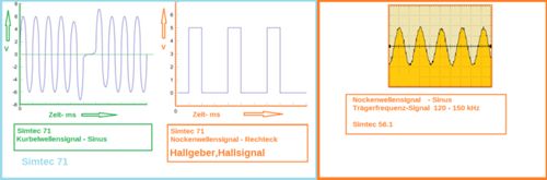

Bei einem Zahn sicher noch nicht. Das macht einer sogar mit Absicht, hat aber die Motor und Getriebesoftware (beim Automatik) sehr speziel daran anpassen lassen. Ich bin's nicht. :) Denke, spätestens ab 3 Zähnen wird das MStG meckern und es wird vor allem für die Ventile eng.
Sinnvoll - also hinsichtlich Signalqualität - kannst Du den KWS nur mit einem Oszi bzw. einem Gutmann-Tester durchmessen. Das übersteigt aber den finanziellen Rahmen, den man selbst mit einer durchschnittlichen Automacke in sein Hobby investiert.
Eigentlich ist es beim 2,2L ein induktiver Geber, der sich simpel (auch zwischen beiden Fahrzeugen vergleichend) messen lassen müßte.
Da ist beim Omega B ein irres Wirrwar bei den Drehzahl-Sensoren der einzelnen MSTG und Motorvarianten.
Mal induktiv mit Doppelspule
Mal induktiv mit Einzelspule (vermutlich dein KWS)
Mal Hallsensor (Piezo-Element)
Mal Spannung betriebene Spule mit aktivem Sensor (Verstärker integriert)
Ich denke aber daß es ein Induktiver (also eine Spule) ist.

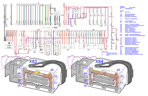

Moin
suche Dir mal den Stecker raus,wegen der Rastnase -
https://www.alibaba.com/countrysearch/DE/bosch-connector.html
mit der Teilenummer gehst Du zu Bosch .
in Bild 1 habe ich,einen zum Vergleich,die Teilenummer ist aber anders !
natürlich kann man den KW-Sensor im eingebauten Zustand testen,
bei gezogener Sicherung KW-Pumpe und im getrennten Stecker !
der KWS erzeugt ja selber eine Spannung und Frequenz,
wenn ein Oszi da ist ist das normal kein Problem,nur ne Denkaufgabe .
Bild 2 und 3 ,mal die Unterschiede der Signale,
wegen Oszi Einstellung .
