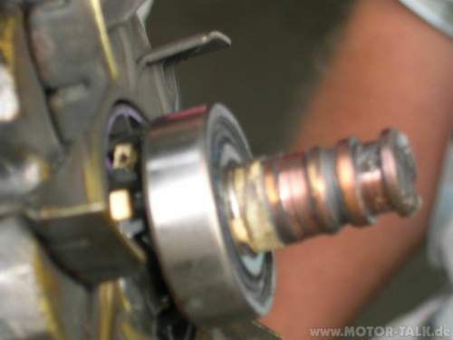

da hab ich vor einigen Jahren Glück gehabt. An einem Sonntag bei der Heimreise aus dem Urlaub ist meine Lichtmaschine über den Jordan gegeangen. Am bestmöglichen Ort, irgendwo in der Pamapa ca. 60km vor Belgrad. Vom AMCC (Partner ÖAMTC) wurde das Auto nach Belgrad gebracht und dort am Stüzpunkt abgestellt, uns hat man in ein Hotel gebracht. Am Montag Morgen, 8 Uhr, wurden wir vom Hotel abgeholt und mit dem Auto zum dortigen FOH gebracht (mit dem Schleppwagen, 2 beim Fahrer in der Kabine, 2 im Auto auf dem Plateau) Dort hat man die LiMa ausgebaut, was beim Y25DT nicht so einfach ist (Klima entleeren und Leitungen abbauen) und festgestellt, dass der Kollektorschleifring total bis zum Isolierkörper abgenutzt war. Die LiMa wurde repariert (neuer Kollektor, neuer Regler mit Kohlen) und auf einem museumsreifen Prüfstand (der war wahrscheinlich im 2.Weltkrieg schon nicht mehr Stand der Technik) getestet. LiMa eingebaut - und dann kommts - keiner wußte wie der Keilrippenriemen laufen muß.
Auf meine Frage an den Meister, wieviele Y25DT es in Serbien gäbe - "Weiß nicht vielleicht 3,4 .." - ob er schon einmal einen in der Werkstätte gehabt habe - kurz und bündig "Ne".
Einge Telefongespräche von mir mit Wien (FOH) brachten dann ein Fax mit der Skizze und dann ging es ganz schnell - Riemen drauf, Klima gefüllt, 15 Uhr fertig.
Mit dem Mechaniker habe ich eine Wette (20€) abgeschlossen, dass er es nicht schafft bis 14 Uhr fertig zu sein, er war zwar erst um 15 Uhr fertig, aber den Zwanziger hat er sich trotzdem verdient 🙂
Jedenfalls sind wir am gleichen Tag noch nach Hause gekommen
Mit der reparierten LiMa fahre ich heute noch - bis jetzt 190tkm.
