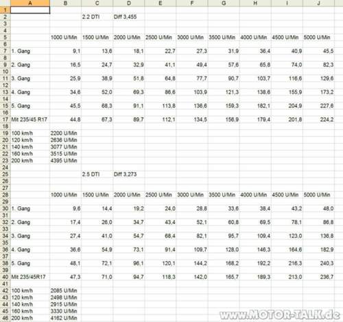

Der 2.2 DTI hat IMMER und AUSSSCHLIESSLICH ein 3,455er Diff verbaut! Jegliche andere Info ist falsch. Wenn du mir deine Fahrgestellnummer per Mail gibst guck ich gern im TIS was du drin hast.
Ich hab meinen 2.2 DTI sogar von 3,455 auf 3,273 umgebaut weil mir das originale Diff serienmäßig schon zu kurz war (lief immer locker über 4000 U/Min im 5. Gang) und als ich ihn dann abgestimmt hab erst recht. Daher 3,455 oder das längere 3,273er vom 2.5 DTI!

Das kürzere 3,70er hat nur der 2.0 DTI im Vorfacelift. Der hat nämlich seine maximale Leistung bei 4300 U/Min anstatt bei 4000 U/Min wie der 2.2 DTI. Damit würde er es mit dem 3,455er Diff nicht schaffen im 5. Gang bis zur genannten Nennleistung zu drehen, da müsste er auf 210 km/h kommen. :D Daher das kürzere Diff beim 2.0 DTI. Damit hat er im 5. Gang bei ziemlich genau 180 km/h (=Vmax laut Schein beim 2.0 DTI) genau 4300 U/Min.
Der 2.2 DTI hat wie gesagt bei 4000 U/Min seine Nennleistung und deshalb ein längeres Diff um die 190 km/h (Limo 195) bei Nennleistung zu erreichen.
