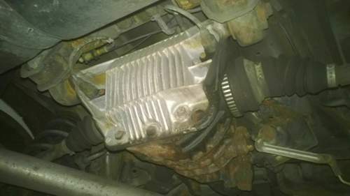

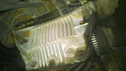

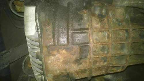

Soo, ich habe heute mal einen Blick unters Auto werfen dürfen. Am Diff ist es stellenweise etwas feucht, daher vermute ich mal stark, dass nicht genug Öl drin ist. Nächstes Wochenende werde ich mich dann mal der Herausforderung widmen, das ganze ding auszubauen, zu reinigen und - sofern es nicht komplett im Eimer ist - wieder zu montieren. Das Mittellager hat tatsächlich auch Spiel und sollte wohl auch mal ausgetauscht werden. Damit warte ich aber ab, bis mit dem Diff alles wieder i.O. ist.
Was das Radlager betriifft: das hat keines von Spiel - höchstens hinten rechts ein leichtes metallisches Schleifen, ist aber schwer zu beurteilen, da vorher die Handbremse angezogen war und ebenfalls noch leicht schleift.

Dichtring/Simmering auf der Beifahrerseite ist wohl nicht mehr dicht, daher der Ölverlust.
Kleiner Tipp: Du kannst das Diff nur absenken und den Deckel abnehmen, musst nicht gleich das Diff komplett ausbauen. Hier im Forum gibt's einige Beiträge dazu. Ich hab's auch so gemacht, als ich das erste mal nachsah, in welchem Zustand das Diff ist.
Und mach mal bitte ein Foto vom Magneten (rechts unten), wenn das Diff offen ist. Bin mal gespannt wieviel Spänne der hat. Danke.
So muss der Magnet aussehen: http://www.motor-talk.de/.../...m-sperr-differential-t2333620.html?...
Kurt hatte auch mal Fotos von einem da hatte der Magnet ne Frisur.. :D :p
Wenn ich nur eine Undichtigkeit sehe, aber noch keinen Verschleiß höre, füll ich das Diff zusammen mit Ölverluststop wieder auf und reinige es zur Sichtkontrolle nur von außen.
(Dieser Ölverlußt-Stop ist ein anderer wie für die Motoren, da gibt es spezielle Varianten für Diffs, Schaltgetriebe und auch für AT-Getriebe.)
In vielen Fällen wird es nach ein paar Wochen oder Monaten wieder trocken.
Wenn nicht, ist der Zeitpunkt gekommen die seitlichen Simmerringe zu wechseln und einen Ölaustausch zu machen.
Ist ein Diff vorne undicht tausche ich es immer aus.

Undichtigkeit beim Kardanflansch vorne ist für den Laien nicht möglich zu reparieren.
Genau so wie es Kurt schreibt.
Ich habe es einmal aus Unwissenheit gemacht! Simmering getauscht, nicht richtig eingemessen, eher gar nicht und dann kamen die Probleme. Das Diff. war dann zwar dicht wurde aber immer lauter und lauter.
Also schön kaputt repariert:(
Ich habe mir dann ein Schönes trockenes mit wenig Kilometern gesucht, getauscht.
Nur die Dichtungen Simmerringe für die Antriebswellen getauscht alles innen sauber gemacht.
Die Finger vom Kardanflansch gelassen, neues Öl rein und eingebaut.
Ist bis heute trocken und leise. Nur hat der Spaß mich noch mal 200 Euro gekostet, Arbeit und Zeit nicht gerechnet.
