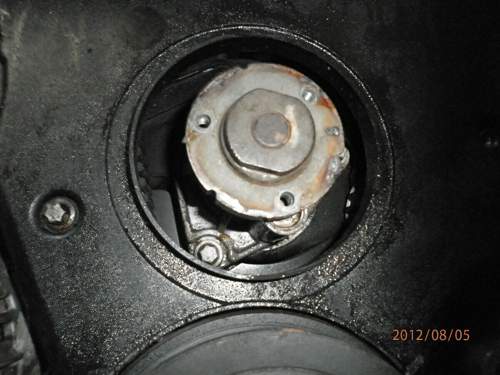

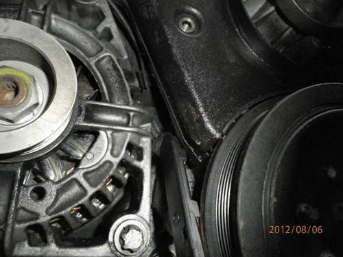

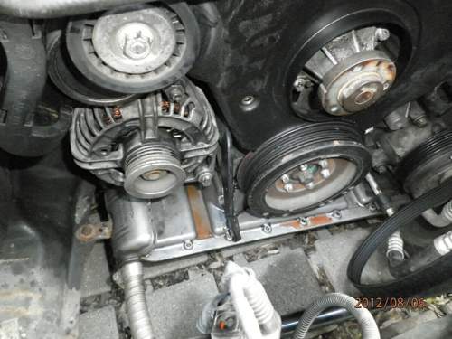

Bei mir war es damals die Wasserpumpe. Das Orten der Leckage war sehr schwierig und nicht eindeutig, da das Kühlmittel hinter der Verkleidung des Zahnriemens austrat. Also alles abbauen, reinigen, Wasserpumpe tauschen und gut. Hierbei darauf achten, dass der Zahnriemen nicht mit dem Kühlwasser in Berührung kommt, da Kühlmittel den Zahnriemen angreift.
Da Du aber so viel Druck auf den Schläuchen hast, dass sie sogar zerreißen, würde ich eine defekte Zylinderkopfdichtung nicht ausschließen. Die Abgase werden ins Kühlwasser gedrückt und die Dichtung gibt auf, so dass es zum Wasseraustritt an der Außenseite des Motors kommt.
Ein CO Test wäre hier die beste Möglichkeit, um auszuschließen, dass Abgase ins Kühlwasser gelangt sind.
Kuehlmittelverlust-001
Kuehlmittelverlust-002
Kuehlmittelverlust-003
Hab jetzt zweimal WaPu getauscht, danach is gut gewesen... ABER jetzt sifft er wieder!
