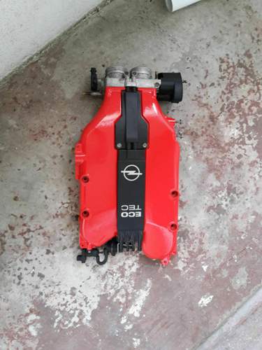

So da ja wieder Winter ist und ich ja sooo gerne am omega rumschraube bin ich mal wieder dabei einen anderen Motor einzubauen. Zum Motor selber es ist ein nagelneuer Opel x30xe Motor mit 0 KM geworden gemacht habe ich schon dran die ansauggeschichte vergrößert und strömungsoptimiert. Nockenwellen bleiben original drinn sind ja neu. Dazu kommen wieder die Fächer von Friedrich verbaut.
Das Zweimassenrad fliegt raus und es hält ein 8kg Massenrad einzug. Aludeckel natürlich oben drauf und denn sollte er noch ein 4.22 Diff bekommen falls euch noch was feines einfällt bitte her damit eventuell kann mann ja noch was davon umsetzen

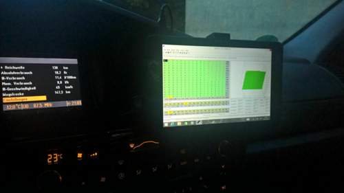

Soo hab jetzt die Steuerseite bei mir soweit fertig, das Tablet ist fest verkabelt, ja ne Dauerverbindung zur Motorsteuerung und wird auch dauerhaft geladen. Musik gibt es auch noch per Bluetooth aufs Autoradio. Alles in allen ueberaus geil, so ein Car-PC 😁

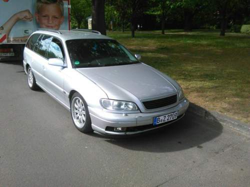

So ich melde mich auch mal wieder.da ja der omega so nun fertig ist und ich Langeweile habe, hab ich mir nin Caravan zugelegt mit 2,5 v6. Muss einiges gemacht werden wie neue Türen heckklappe unter den zierleisten Rost und Einstieg unter der plastikleiste. Ach die Frontscheibe auch und der Spiegel Beifahrer fehlt das glas. Motortechnisch muss Riemen gemacht werden sowie öl und krümmerdichtung beifahrerseite. Hier noch nin Bild vom neuen
