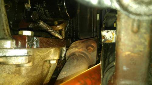

Noch auf Panne.
Man kann aber das Vorderrad nach rechts einschlagen ,ne Decke hinschmeißen und
mit dem Handy ein paar Fotos schießen.
der KWS liegt genau in Fahrtrichtung vor dem Ölfilter ,linke Seite .
Ne Taschenblampe wird man doch haben zum Lokalisieren
Ich weiß,es ist kaltmerke ich gerade selber !

Themenstarteram 2. Januar 2019 um 19:24
@rosi03677 schrieb am 2. Januar 2019 um 19:45:27 Uhr:
Noch auf Panne.
Handy
Werd morgen mal nachsehen und Bilder machen.
Hier sieht man es nicht ganz so gut. Aber Fahrerseite direkt schräg neben dem Ölfilter ist der KWS, wo das Wellrohr ist

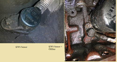

Moin
sie wie im Bild könnte es aussehen ,seitlich von unten gesehen !
mfg
V6-kws
Themenstarteram 3. Januar 2019 um 20:57
Hallo meine Lieben. Leider heute nicht dazu gekommen mich unters Auto zu legen (mein Jüngster hatte heute Geburtstag und es war Schweiiiiine Kaaalt!) Morgen mal Nachsehen ob man vom Optischen her erkennen kann ob das Teil neu ist. Falls ja kann man dann nur von ausgehen das Billigteil verbaut wurde oder das vielleicht das Falsche! Grad beim KWS gibts ja welche wo es auf die Motornummer ankommt hab ich gelesen.
Bitte dann ein Foto machen und einstellen.
