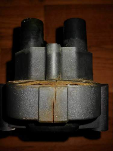

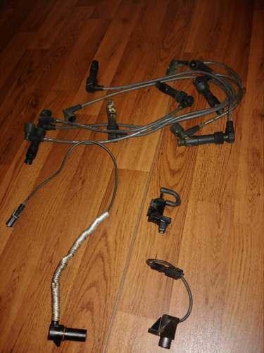

Hier die Restlichen Bilder von den gewechselten Teilen. Besonderes Augenmerk solltet ihr dem DIS Modul widmen.

Zitat,erster Beitrag
Der mir das Auto verkauft hat, hat dann noch die Zündspule gewechselt. Dann lief er wieder einigermaßen, bis er wieder Betriebstemparatur hatte. Heute sagte er mir das er nochmal andere Zündspule, Zündkabel, Unterdruckgeber/schalter oder so gewechselt hätte und nen Nockenwellensensor/Kurbelwellensensor.
Hat das Fahrzeug auch wirklich 5 Räder und
6 Zylinder,Grins
Ich würde Mal meinen hole dir eine Handgranate und gehe dort vorbei .
Absolute Frechheit diese Aussage!
nur was man selber Erneuert und
auch wirklich sieht bringt einen weiter,
im Leben !
Mfg
Ist das auf dem Foto ein Nockenwellensensor? Wenn der von gleicher Qualität wie der Kurbelwellensensor ist, dann könnte der vielleicht auch mit Ursache für die wilde Wechslerrei gewesen sein. Vielleicht kommt ja noch ein Fehler...
Für gesparte 1000,-€ geht es ja noch.
Themenstarteram 10. Januar 2019 um 18:49
@Schubbie schrieb am 10. Januar 2019 um 18:30:44 Uhr:
Ja das ist NWS. Hatte mir ja nen neuen DKP von Bosch und NWS von Hella besorgt. Hab noch ein neues Leerlaufregelventil das ich von nem Bekannten bekommen habe. Jetzt weiß ich nicht soll ich die Sachen wieder zurück schicken oder behalten?
Behalten. Das wird nicht das.letzte sein,was.defekt.geht
Themenstarteram 10. Januar 2019 um 19:31
@Calli2011 schrieb am 10. Januar 2019 um 19:56:51 Uhr:
Hast recht. Ab ins Ersatzteile Regal. Man kann nie Wissen.

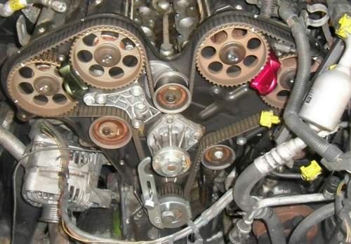

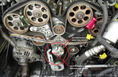

Ich weiß noch vor Jahren, da wollte ich auch mal bei meinen erstem MV6 bei ATU einen ZR wechsel lassen.
In Berlin haben alle ATU abgesagt, die ich angefragt hatte.
Außer das viel absagen, habe ich feststellen müssen, dass viele die diese Arbeit machen, sie falsch machen und die Steuerzeiten nicht stimmen.
z.B. Bild.
Das Fahrzeug hatte ich so gekauft und wurde ständig bei einer Fachwerkstatt gewartet.
Motor lief sogar ohne Probleme.
Sdc12050
Sdc12045-3497503183076869738
am 11. Januar 2019 um 12:47
@BMW-biker007, den Bildern nach zu Urteilen, sind die NW 1 Zahn = ca. 12° KW zu früh eingestellt. Damit läuft der Motor noch einwandfrei. Wenn wir auf dem Prüfstand NW-Erprobung durch führen werden die NW in 2° KW-Schritten (0°,2°, 4°, 6°, 8°, 10° und 12° vor- und Nachgerollt. Dass die NW-Steuerzeiten nicht stimmen ist zwar Ärgerlich, aber kein Weltuntergang.
Reinhard

P.s.: @BMW-Biker007 Im MV6-Forum hatten wir jemanden, der die Nockenwellen immer ein Stück zu früh eingestellt hat, da die Motoren dann angeblich etwas mehr Leistung bringen. Ich meine aber, dass da die Rede von 1/2 Zahn war. Probiert habe ich es nie.
Hi Reinhard,
das mit meinen 3,2L ist auch schon über 6 Jahre her, seid dem, mache ich solche arbeiten selber.
Habe im letzten Jahr, glaube waren 7 ZR, beim V6 gewechselt, und nur bei zwei Fahrzeuge haben die Steuerzeiten gestimmt.
Bei den anderen waren entweder irgendwo der ZR um 1 Zahn versetzt oder die Feineinstellung zwischen den Bänken war nicht gemacht worden.
Das Problem ist halt, das man diese Fehler nicht merkt.
Die Fahrzeug Elektronik kaschiert sowas in dem Sie die Zündzeitpunkt verschiebt.
Inwieweit sich solche Fehleinstellungen irgendwo negativ aus wirken, kannst Du bestimmt besser beantworten.
am 12. Januar 2019 um 15:27
BMW-Biker007,
also der Zündzeitpunkt (ZZP) richtet sich nach den KW-Senor. Da ist es dem ZZP egal wie die NW stehen. Wenn die NW 1 Zahn vorgerollt sind bedeutet das weniger Leistung und mehr Drehmoment. Laufen die NW nach hat der Motor mehr Leistung aber weniger Drehmoment. Der Zugewinn an Dremoment und Leistung, je nach dem wie die NW stehen, ist aber vergleichweise gering. Mit anderen Worten: der Fahrer merkt das nicht. Kritisch wird es wenn die NW mehr als 12° KW verstellt sind. Da kann es passieren dass die Ventile den Kolben "Guten Tag" sagen und sich beleidigt krumm legen.
