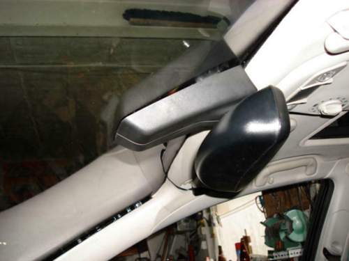

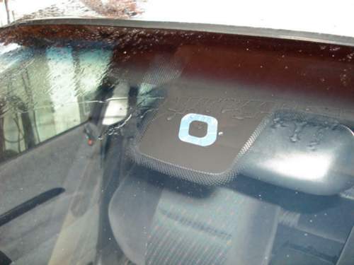

Regensensor hast Du nicht. Und wenn Du auch nicht nachrüsten willst reicht die normale Scheibe mit Blau- oder Grünkeil aus.
Soweit ich das sehe hast Du nen Blaukeil. Letztdendlich ist das aber auch Geschmacksache ;)
Themenstarteram 28. April 2017 um 11:37
Hallo, danke für die schnelle Antwort.
Was mich verwirrt, ist die Vorrichtung an der Scheibe. Opel baut doch keine Scheibe mit Halterung ein, wenn sie keinen Sensor verbauen. Nun gibt es zwei Möglichkeiten, entweder es wurde mal eine neue Scheibe eingesetzt, mit Halter für nicht vorhandenen Regensensor oder der Sensor ging kaputt und man hat ihn abgebaut. Bei lezterem würde ich nur einen neuen Sensor besorgen und anschließen müssen. Ich werde dafür aber wissen müssen wo die Kabel liegen würden, sofern es sie eben gibt.
Danke und Gruß
Andi

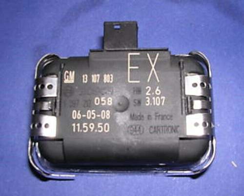

Dein Wagen hat mal eine neue Scheibe bekommen und der damalige Besitzer hat (vielleicht für die Zukunft in Nachrüst- Planung) eine mit Regensensor einbauen lassen.
Der sieht wie in den Bildern zu sehen aus.
Ist aber ein Teil, was keiner wirklich braucht.
Regensensor
Halterung-regensensor-spiegel
Regensensor
