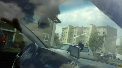

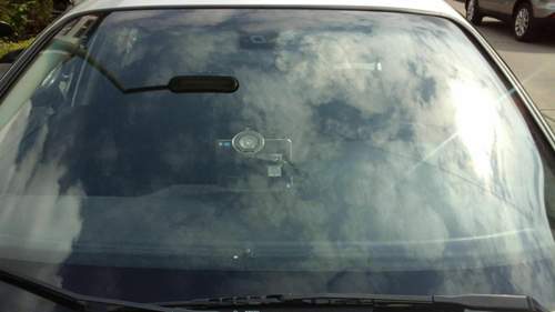

Oben ist eigentlich der Regensensor.
Unter kann alles sein, von Regensensor bis GPS Antenne.
Themenstarteram 10. April 2017 um 6:39
Habe an der Halterung hinter dem Spiegel nie was dran gehabt. Regensensor hört sich gut an.
Wenn ich eine neue Scheibe kaufe, kann ich also auf das Teil verzichten, denn ich habe ja keinen Sensor :-)
Wie bekommt man das andere Teil unten rechts am Besten ab? Klingenmesser oder warm machen (Hitze dürfte dem Teil schaden? )

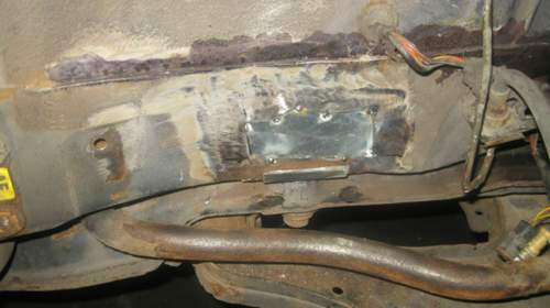

Noch eine Frage: Mein Längsträger hat vorne links anscheinend schon einen Riß. Alles rings um ist rostig.
Gibt es ein Reparaturblech für diese Stelle? Es ist genau da wo dieses u-förmige Teil ist. Auf den Fotos, die nicht von meinem Omi sind, sieht man die Stelle.

Das Teil bei der Umweltplakette ist die GPS Antenne für das Navi. Hatte mein silberner auch, allerdings auf der Fahrerseite. Die haben die damals halt einfach irgendwo vorn platziert. Mein 99er jetzt hat das selbe Navi, allerdings nirgends diesen kleinen Kasten. Der wird da nur angeklebt sein. Bei meinem hatten die ihn sinnvoller Weise aufs Armaturenbrett geklebt. Denk Mal mit nem Spachtel bekommst den ab.

Danke, mein eingebautes Navi ist nicht mehr in Betrieb,keine Software. Dann kann das Ding notfalls auch kaputt gehen :-)

Hilfreich ist bei solchen Befestigungen immer das benutzen von Angel-Sehne als Säge.
Einfach ringsherum in den Kleberschlitz einführen und dann die Sehne hin und her ziehen.
Wie mit einer Drahtsäge schneidet sich die Sehne dann, bedingt durch die Reibungshitze, langsam durch den Kleber, das Kleberpad durch.
Das ist auch bei den Zierleisten eine tolle Möglichkeit die Klebefixierung ohne Beschädigungen an Leiste und Lackierung zu trennen.

das mit der Angelsehne hört sich gut an, werde ich testen. Ich hatte schon überlegt die Scheibe selbst zu wechseln, wusste aber nicht, wie ich die Scheibe raus sägen kann :-) Saughalter würde ich von der Arbeit bekommen, Kleber gibt's im Internet aber ich hatte dann doch etwas Bedenken und werde es machen lassen. Mein Omi wird nun zum großen Bastelobjekt. Nachdem die ZKD gemacht ist, habe ich jede Menge Rost entdeckt und muss nun 5 kleinere Löcher in den Radkästen zuschweißen und ein etwas größeres. Dann muss der Längsträger vorne links geschweißt werden, was schon eine größere Aktion wird. Anschließend muss die hintere Hardyscheibe neu, alle Bremsscheiben und das Traggelenk rechts erneuert werden, sowie das Tonnenlager hinten links. Die ganze Bodengruppe muss entrostet und behandelt werden. Die Bremsleitungen soll ich erst mal vom Unterbodenschutz befreien und dann schauen in welchem Zustand sie sind. Ebenso die Handbremse prüfen. Dann stehen die Chancen auf neuen TÜV wieder gut. Werde beim Entrosten gleich konservieren. Wenn ich die Schwellerverkleidungen ab habe , werde ich wahrscheinlich noch einige Überraschungen erleben :-) Dank der Anleitungen hier dürfte die Hardyscheibe, Tonnenlager und das Traggelenk keine allzu große Sache sein.

Heute bin ich mit schweißen, dank eines Freundes, fertig geworden. Traggelenke sind OK, es war das Radlager vorne rechts. Bremsen vorne sind fertig, Jetzt noch hinten neue Bremsen, ein paar Bremsleitungen, die Tonnenlager und ich dürfte mich trauen zum TÜV zu fahren.Obwohl wahrscheinlich auch die Stoßdämpfer hinten breit sind. Die 200 Euro sind dann auch noch fällig. Mittlerweile habe ich den Eindruck ich baue ein komplettes Auto :-)

Bevor es zum TÜV geht habe ich noch das Problem mit der Windschutzscheibe. Wie auf den Fotos oben zu sehen, habe ich hinter meinem Innenspiegel ein Feld an der Scheibe, das von einer Art Halterung umgeben ist.
Es soll mit einem Regensensor zu tun haben. Ich habe meines Wissens nach keinen Regensensor.Oder ist das schon der Sensor? Oder nur die Halterung für eine eventuelle Nachrüstung? Kann mal jemand ein paar Fotos schicken, wie so ein Regensensor montiert aussieht? Wenn ich die neue Scheibe bestelle, muss ich angeben, ob klar oder getönt mit oder ohne Wärmereflex, mit oder ohne Regensensor, mit Blau- oder Grünkeil. Bin da etwas überfordert.
Ich denke es ist eine Wärmereflexscheibe mit Grünkeill und der Vorbereitung für einen Regensensor, sicher bin ich aber nicht.Kann mir jemand etwas Nachhilfe geben? Ein paar Fotos noch anbei.
