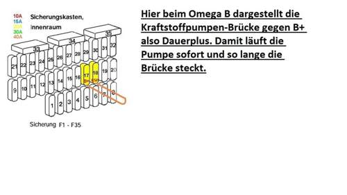

Welche oder welches relais ist für die KSPumpe(kurzer lauf bei zündung “ein“ ) für druckaufbau zuständig??? Vorne im kasten die zwei pinken? Ich bin mir aktuell doch nicht mehr sicher ob die pumpe bei zündung an kurz läuft.... Sie ist relativ leise und dreht sehr hoch. Schlecht zu hören und ich bin alleene.
Das wäre auch mal noch wichtig!
Wenn Du dir mal die Links die ich dir geschickt habe genauer angesehen hättest, hättest Du das wiessen müssen
s.B.
Sicherungen-bruecke-ksp-nach-b-png
Die Frage war so zu verstehen.... Auch wenn Bremsenreiniger bei schwachem funken zündet, kann es doch durchaus sein, dass das Gemisch bei schwachem Zündfunke eben nicht zündet, da es einen stärkeren Zündfunke benötigt um zu verbrennen? Dann hätte ich zwar geprüft dass die zündzeiten stimmen. Aber wenn der funke zu schwach ist, läuft er dann immer noch nicht in der Schlussfolge.. weil er das Gemisch dann nicht verbrennen würde.. Hatten wir darüber gesprochen??
Die links liegen gerade daheim auf meinem laptop..
Ich frage nach den relais, nicht die sicherungen. Das weiß ich die habe ich ja schon gebrückt. Aber welches oder welche relais sind zuständig? Bin mir nicht sicher ob die Benzinpumpe 2-3 sec nach zündung ein läuft. Darum geht es. Dann wäre das relais wahrsch. defekt. Richtig? Dann würde er keinen Vordruck aufbauen. Darum geht es.. 🙂
