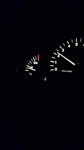

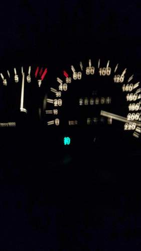

Hab gestern mal freigepustet.siehe bild
Bilder hat meinen Frau mit Selfiestick gemacht..
Temp ist top obwohl gestern richtig heiß war.

Mensch, M Power da bist Du ja genauso schnell wie meiner !
nur meiner ist in der Drehzahl da bei ca 6100U/min ,wegen AT und der 4,22er HA .
den Ansaugtemperaturgeber hätte ich dir von meinem geben können ,da ich den kompletten Ansaugtrackt vom X 20XEV drinn habe und der Ansaugtemperaturgeber noch im Loch steckt um es zu verschlüsseln.
der andere Ansaugtrakt hat aber Leistungtechnische Gründe,bei mir.
mit dem K Astra werde ich Dich aber versägen
den hatte ich letztens auf 228 Km/h mußte aber Abbremsen.denke 233 bis 235 wird Er mit Ablauf rennen ,
hatte bei den 228 km/h nur ca 4800 U/min gehabt.
