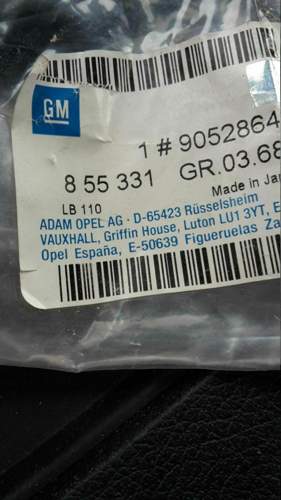

Die Lambdasonde beim X20XEV wurde die nummer mal im Opel teileregal gewechselt.
Hab mal nachgesehen welche ich bräuchte original GM 90528640 ist die zweite Nummer,sind also zwei aufgelistet für eine sonde.
Aber er gibt doch nur eine die passt?
Also die Nummer mal gewechselt in die Angegebene?
Hallo.
Ich denke mal, dass die Sonden sich nur in der Kabellänge unterscheiden. Die 90528640 hat 'n 360mm langes Kabel, bei der anderen steht nix dazu.
Es dürften auch die vom Vectra-B und Astra-F/G mit X18XE/X20XEV passen, nur hier sind die Kabel auch jeweils unterschiedlich lang.
Bei den nicht GM-Sonden von Bosch, NTK, FAE und wie se alle heißen, bekommt man dann meist eine LS mit längerem Kabel, die dann überall passt. Da muss man nur das Kabel irgendwie verstauen.

Original verpackte Lambadasonne von GM gekäuft.
Dachte mir kann nach 3 Jahren und 90tkm überwiegend auf lpg ja nicht schaden..

Hoffe ist die richtige und der Spuck auf Lpg nimmt ein Ende.Haha.
90528640
Img-20180717-wa0031
Ja hoffentlich. Wünsch ich dir
die Nummer passt ,für den X20XEV ,von 1994 bis 1999
Soo..Danke euch.
Die alte Lambdasonde hatte die selbe Nummer wie die Neue.Ich konnte heute nur die Lambdasonde wechseln,der Kühlmittelsensor war mir zu heiß und hätte länger warten müssen das etwas der Motor abkühlt und der Ansaugluftsensor ist immernoch nicht da.
