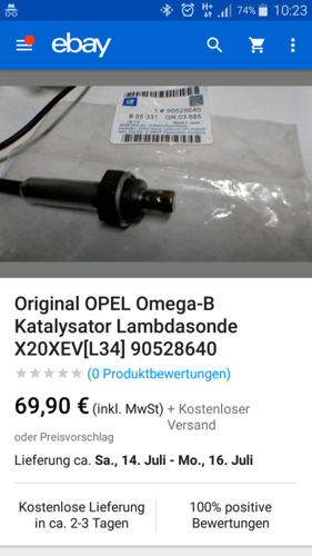

Entweder läuft richtig oder garnicht dazwischen gibt es nichts bei mir..Ist diese richtig oder gab es da verschieden bis 1997 und ab 97-99 meine ist jetzt vor 3 Jahren neu auch original GM aber ich weiß jetzt nicht die Nummer im Kopf.
Screenshot-2018-07-12-10-23-30

Google Mal nach OTA-7L3C4

@Rosi.Die ist von NGK und kostet das doppelte.
Wäre ja nicht das Problem.
Ist es weil Titan oder was ist der Unterschied zu der original GM und kann die auch genutzt werden?
Wieso kostet diese das Doppelte ??? Grins
https://www.hrmaugoods.top/...ensor-ota7l3c4-ota7l3c4-0431-p-4033.html
Grins wegen den 36,- Versandkosten?
Haha
Handy
Sehe dein Bild etwas Schlecht !
Möchtest Du eine gebrauchte Titansonde einbauen,so sieht dein Bild ergo aus ?
Gut den Versand habe ich nicht geprüft ,
nur den reinen Warenpreis der Sonde !
Normal Ist man glücklich,
wenn man SO eine Sonde für Neu ca 80 Euronen schießt !
