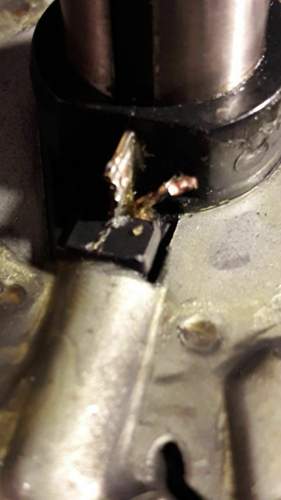

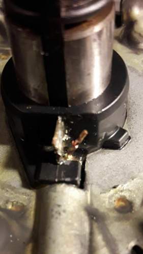

Guten Morgen, hab gestern die Kontakte abbekommen wie Cisport gesagt hat. Die sind Punktgeschweißt gewesen...mit kleinem Messerchen von oben rein und vorsichtig abpopeln. Das knackt dann irgendwann aufeinmal.
Jetzt wart ich auf den neuen Schleifring und derweil überleg ich mir wie ich den alten abkrieg.

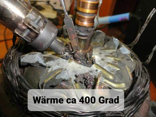

Sieht mir am Fuß wie verklebt aus, so wie als wenn der Isolatorlack da alles mit verklebt. Ich versuchs dann mal mim Heißluftfön und hebeln, oder abziehen. Zur Not "Spreng" ich den auf. Mal sehen.

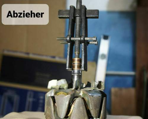

Die Welle ist abgesetzt, die Preßverbindung ist außen der kleinere Durchmesser. Mit einem kleinen Abzieher (ggf. schnell einen bauen) zwischen den Schleifringen greifen, und mit einer Schraube auf das Wellenende drücken. Mit dem Fön erwärmen ist sicher kein Fehler, das erleichtert die Sache.
Der Isolatorlack ist überall, laß dich da nicht täuschen, der Rotor wird nach der Montage getaucht.

Nur die Bilder vorher betrachten,
Ist nur ne Seite zurück!
Lima-schleifring0

Cisport, so stell ichs mir auch vor...dann werden die verbindungen zum Fuß mit Sicherheit abreissen, und dann hab ich nen total mit isolack verklebten Fuß den ich nich abkrieg.
Dann wird das auch so ne biestige Angelegenheit wie auf Rosis Bild.
Rosi, wenn ich dein Bild seh, denk ich, Hitze is ja gut...is aber voll die Popelerei....

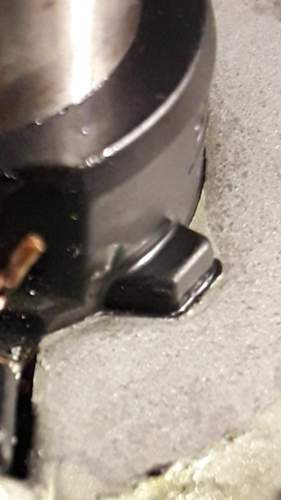

Oder, ich mach gleich den Schnitt am Fuß und trenn den auf, friere es dann ein, so das sich vllt aufgrund der Materialspannung des schneller zusammenziehenden Plastiks gegenüber Metall das vielleicht auch mit nem Knack voneinander löst???
Irgend eine einfache Methode muss es doch da geben!
KH ,
es gbt auch noch einen Drehmel mit ner kleinen Trennscheibe um das Teil unten
mit einem Entlastungsschnitt zu öffnen und
es dann leichter abziehen zu können!
