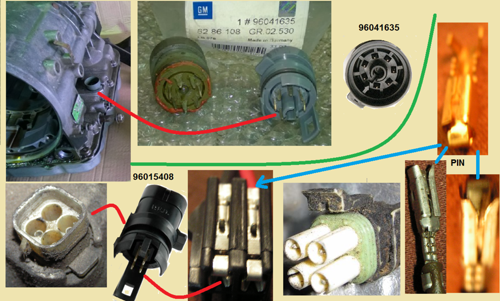

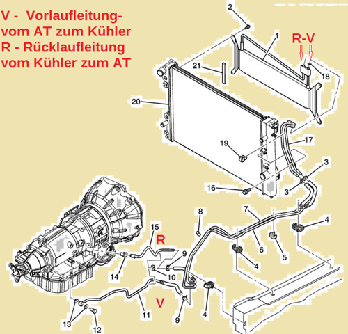

ich habe mal ne schnelle Zusammenstellung aus alten Bildern gemacht und
noch mit welchem aus Finnland ergänzt !
Gerhard - Ölleitungen,Vorlauf und Rücklauf am AT im Bild .
mfg
Stecker-ar-25
Kuehlanlage-at-getriebe
@BMW-Biker007 schrieb am 23. April 2017 um 14:21:26 Uhr:
Am einfachsten ist es wenn du den Ölschlauch von der Ölleitung die vom Getriebe kommt abziehst und den schlauch in ein knistern hälst.(Ich weiß aber in Moment nicht welcher der beiden Schläuche es ist.)
Dann einfach den Motor startest.
Dann pumpt das Getriebe das Öl durch die Leitung bis es fast Leer ist.
Die Idee die vorlaufleitung in den Kanister zu halten finde ich gut.
Muss ich mir sorgen machen,dass Luft ins System angesaugt wird, falls der Kanister leer ist und der Motor nicht schnell genug abgestellt wird?? Oder entlüftet sich das Getriebe von selbst?

da ist nichts UMGEBAUT !
diese 4 und 7 poligen Stecker dienen nur als Zwischenstecker ,
A - um den jeweilgen internen Getriebekabelbaum innen anzustecken
B - den jeweiligen außenliegenden Stecker vom TCM mit den innen
liegenden Bauteielen IM AT zu verbinden
der 4 polige Stecker ist an der kleinen Ölwanne und gibt elektrische Signale
in das Getriebe zu den Bauteilen Wandlerkupplung und die Drucksteuerung im AT .
der 7 polige Stecker ist an der großen Ölwanne und gibt elektrische Signale
in das Getriebe zu den einzelnen Schaltstufen der Gänge und das Bremsband .
nebenbei ist im Kabelbaum innen auch der Öltemperatursensor vom AT integriert .
http://scottj.info/files/isuzu/4l30e.pdf
ab Seite 91 .
das habe ich gerade schnellgefunden !
vielleicht liefern die Spanier 2 Kabelbäume und einen Stecker
für ca 38 Euronen +Transport nach D ?
http://atsc.com.es/.../....4L30E-4l30einstalacionelectricainterna.html
man sollte auch daran DENKEN,das der erste FEHLER der ÖLTEMPERATURSENSOR
im Kabelbaum gewesen ist ,das repariert sich nicht mit einem Zwischenstecker !
