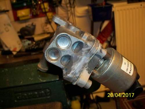

Moin, moin, Gemeinde!
Ja, Gerhard und Rosi, kann ich nur - aus Erfahrung- bestätigen. Da ich nach der Wende mich um meine Firma kümmern musste und keine Zeit für meine Omegas selber hatte und eben auch das Geld, habe ich sie zur " Kumpels"( Rennkollegen) die eben nach der Wende Opel-Hauser betrieben haben hingebracht, weil ich eben dachte, da werden sie gut betreut. Aber es wurde von Jahr zu Jahr immer schlechter mit den Reparaturen und seit der Zertifizierungwahn um sich griff, war mit richtigen Reparaturen Schluss. Bis hin zu einem Vorfall der echt böse ausgehen hätte können. Beim runterfahren vom Firmengelände auf die Hauptstraße...sollte man ja anhalten können...wenn dann das Bremspedal nach unten fällt iss es schon ein Sch...Gefühl!
Ach ja und Danke Rosi für den Link zu VW und Audi..haben alle gepasst und die Brücke iss nun von innen und außen poliert ein neues AGR ist drauf und ich hab ein Ersatzteil was bei Opel alles zusammen über 1.000,-€ gekostet hätte auf Lager. Danke nochmal!
MfG
O.P.

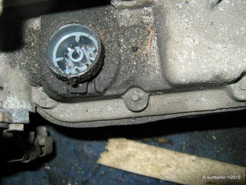

Danke für die Bilder.
Habe nun die bilder von dem FOH bekommen( leider können die nicht mal scharfe Bilder machen ;(
Ich hoffe die Korrosion mit den Kontakt 60 und Kontakt 61 wieder in Ordnung zu bringen..

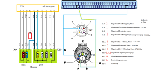

So Männer.
Ich bin nach der heutigen Aktion in der mietwerkstatt Schlauer und gleichzeitig stinkesauer auf die Werkstätten in denen ich vorher drin war.
in dem Stecker steckte ein Abgebrochener Pin im Steckplatz B " Magnet Ventil Bremsbacke Masse", siehe Bild Stecker Belegung.
Es ist nicht nur traurig sondern auch ärgerlich,dass der FOH dies nicht gesehen hat, obwohl die den Stecker aufgemacht hatten.
Zudem war die Dichtung am Stecker an 2 Stellen total verdreht und eingedrückt- für mich ein Zeichen,dass die Werkstatt schon früher an dem Stecker rum gedoktort hat...
Nun zur Lösung: habe mit dem FÖHN telefoniert und er meinte den Gegenstecker der an der Wanne dran ist gibt's einzeln zu kaufen. ER will mir nun einen Kostenvoranschlag für Tausch des Steckers machen. Leider muss dazu die Wanne runter... Mal sehen wo es preislich landen. Ich habe ihn natürlich darauf hingewiesen dass ich Rabatt will,denn die haben mir für Fehlersuche und angebliche Kabelstrang Prüfung inkl.Handschuhfach aus und Einbau fast 100€ brutto angerechnet.

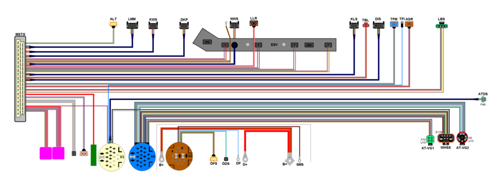

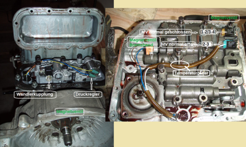

Wie auf einem der Bilder zu sehen ist, geht von dem Getriebestecker in der Wanne ein kabelstrang weg zu einigen Bauteilen. Mein Verständnis ist :
Wanne weg, kabelsatz weg, neuen Stecker rein und wieder zusammen bauen. Oder??

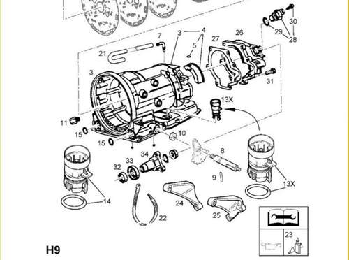

Habe gerade gesehen das es da zwei Teilenummer gibt
Welche jetzt die richtige ist weiß ich nicht aber der Stecker Pos-14 kostet ca. 40€ und der andere Pos-13X ca. 110€
At
Warum nochmal Ölwechsel?
Das Öl bleibt doch in der Wanne..
Warum die Preisunterschiede bei den Steckern kann ich nicht nachvollziehen. Sehen beide gleich aus..
