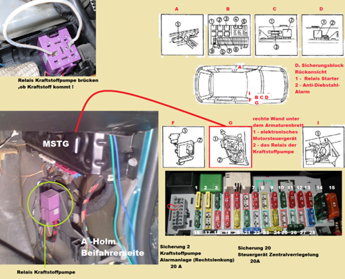

Ach ja. Beim Startversuch höre ich ein klackern aus Richtung des Handschufachs

was da unter dem Handschuhfach klackern,beim Startversuch ist mit 100 Prozent Sicherheit ein
Lila Relais,und zwar das von der Benzinpumpe !
sitzt hinter der Verkleidung A-Holm Beifahrerseite .
das könnte man Mal Brücken um zu testen ob der Motor dann anspringt .

Wie brückt man das Relais?
ich habs mal etwas Zusammengefasst ,
da sollte man alles wichtige Erkennen !
