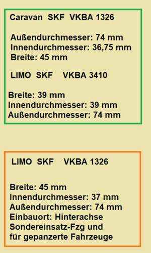

Ich blicke gerade nicht durch wegen Radlager kaufen.
Limo und Caravan soll ja unterschiedlich sein.
Aber diese sind doch für den Caravan oder?
https://www.ebay.de/.../161640465105?...
Möchte nicht die falschen kaufen.
Welche Maße brauch ich jetzt?

Also die SKF die ich verlinkt habe?
SKF VKBA 1326 oder 3410 für Limo?
Das schlimmste wäre ja, wir haben alles demontiert und dann stellt sich raus, es sind falsche Radlager.
Ja, das ist die gepanzerte SKF Ausführung.
Lies dir meinen zuvorigen Post nochmal genauer durch und schau in die Links.
Der Post war noch nicht fertig, als du schon geantwortet hast.😛😉
Oder klick meinen Link in diesem Post an und schau da in die Typenliste.
Hammer,gebe mal deine VIN her!
Eine normale Limo hat das schmalere Radlager und
denn kurzen Achsstummel den es nicht mehr gibt!
Ein Kombi hat das breitere Radlager,
mit dem langen Achsstummel,der manchmal noch Lieferbar ist!
Man kann die Radlager nicht von Schmal auf Breit ändern ,dann bräuchte man neue Achsschwingen,
wegen der Aufnahme des Radlager in dem Radnabengehäuse!

Edit- bitte mal die Maße der Radlager vergleichen!
Radlager Omega Hinterachse
W0L000027V1921480

Laut dem Katalog,7ZAP ist es nicht soll dieses verbaut sein!
RADZAPFEN - HINTERACHSE, STUFENHECK (25,26,27,F69,M69,P69)
Opel Teile Nr -0328105
GM-Teile Nr-: 90425658
2Stück
REPARATURSATZ HINTERRADLAGER,39 X 74 X 39MM (NML- 90510542 16 03 196 VERWENDEN)
AUSGEN. GEPANZERTE KAROSSERIE
Mfg
Gut das ich nochmal gefragt habe.
Also passt das SKF VKBA 1326 nicht.
Gleich mal kucken welche die richtigen Maße haben.
Dann sollte das passen.
SKF VKBA 3410
